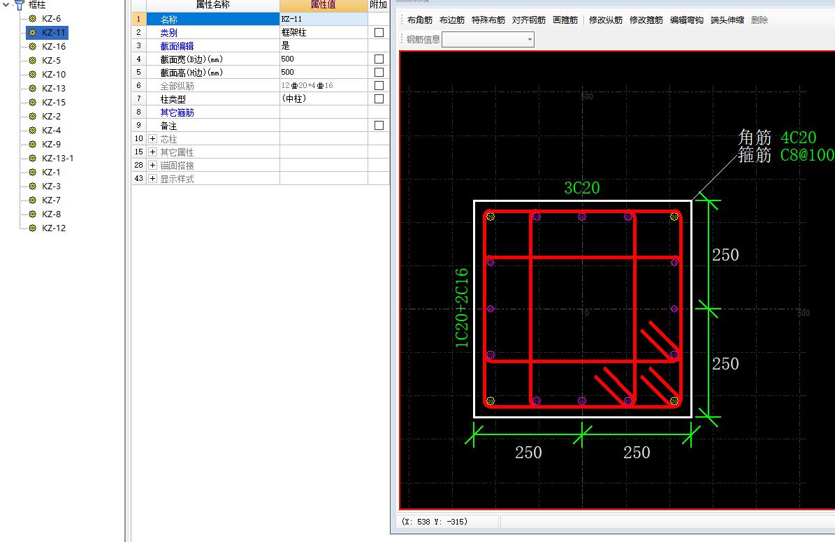

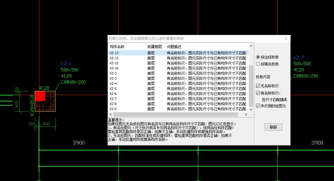

  • 您好,圖元和構件大小不一樣,這種情況怎么解決,您有相關方面的視頻嗎
    圖元

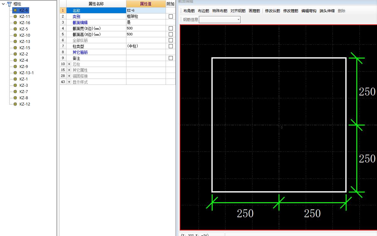

    補充問題:老師,我在提取鋼筋時,別的柱體都可以提取,只有框架柱6的鋼筋提取不出來這個要怎么操作構件答疑解惑
    先識別設置圖元比例,然后識別圖元。
    2018-10-13 10:50:54
  • 是不是導圖是忘記設置比例。
