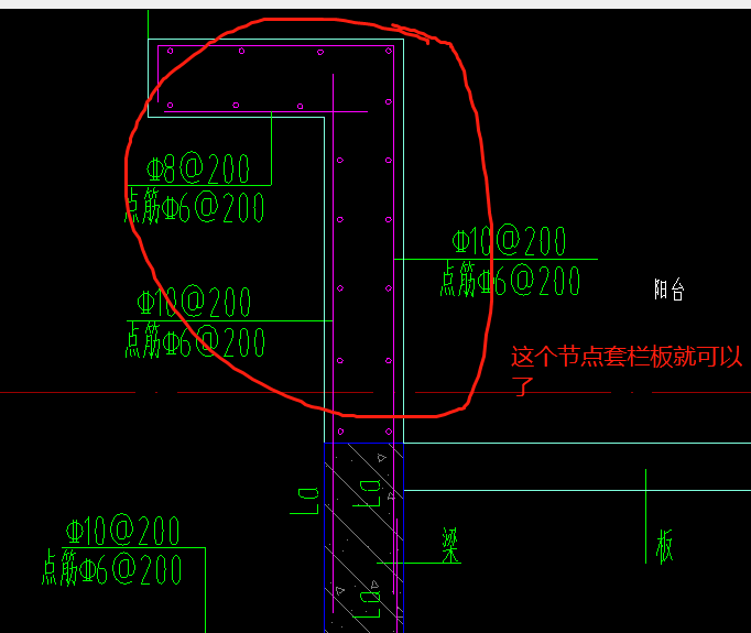

  • 陽臺反坎如何套對應清單
    請問陽臺反坎這個位置 一般這兩部份分別套什么清單呢?是不是紅色的是反檐 黃色的是挑檐板?那畫的時候是不是必須分開兩部分畫呢挑檐板挑檐
    補充問題:這里反坎高度只有580mm 大樣圖的高度只是個示意

  • 砼二次澆灌的子目
    2018-10-12 10:10:06
