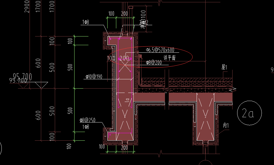

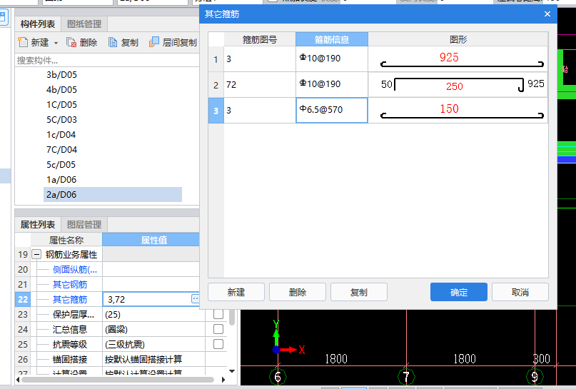

  • 請問一下,節(jié)點里面拉結(jié)筋梅花布置,怎么進(jìn)行設(shè)置
    請問一下,節(jié)點里面拉結(jié)筋梅花布置,怎么進(jìn)行設(shè)置?節(jié)點里面沒有找到相關(guān)鋼筋的輸入方式。謝謝。梅花布置拉結(jié)筋

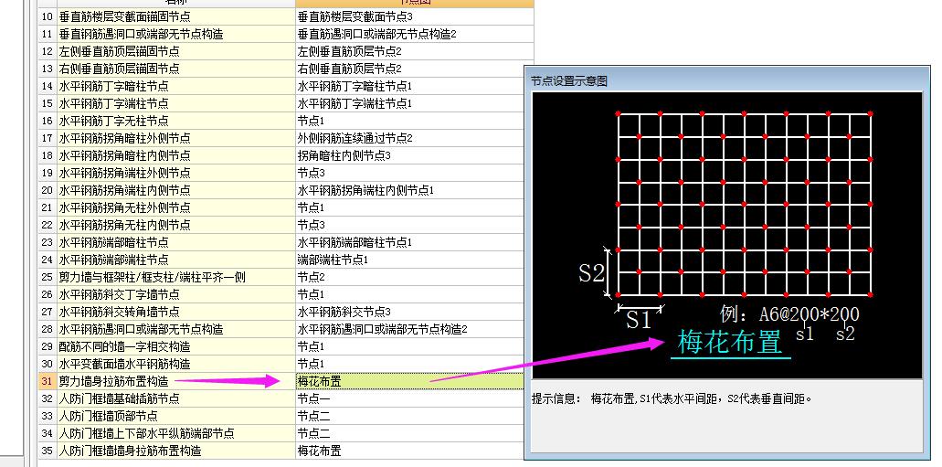

  • 鋼筋設(shè)置里的節(jié)點設(shè)置
    2018-10-12 10:34:53
  • 此處節(jié)點最好用剪力墻繪制,凸出部分另外計算,然后再在計算規(guī)則-節(jié)點設(shè)置-剪力墻中變更拉筋布置構(gòu)造為梅花布置
