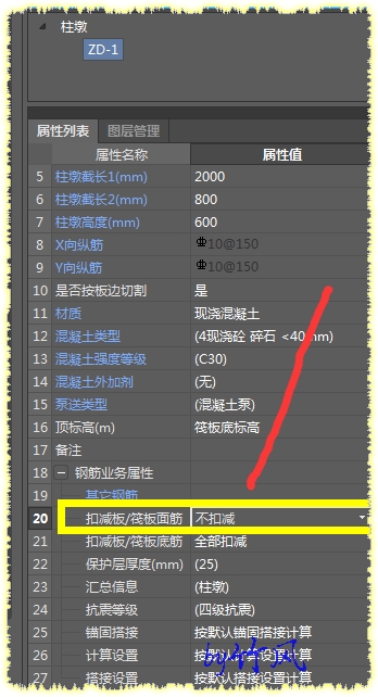

  • 老師 ,您說的這個不扣減和全部扣減,這是什么意思,柱墩還要調整這個么,為什么呢
  • 你好,可以測試一下結果,注意鋼筋是否連續。
    鋼筋斷開和連續通過的問題。
    2018-10-12 10:22:32
  • 這里的“扣減板/筏板面筋”選擇全部扣減,則筏板面筋通長穿過柱墩(柱墩尺寸小時一般選這個);
    “全部扣減”則筏板面筋伸入柱墩一個錨固長度;
    這樣清楚了嗎
