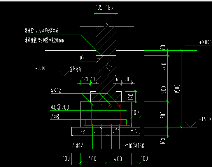

  • 這個(gè)條形基礎(chǔ)要怎么定義
    條形基礎(chǔ)
    補(bǔ)充問(wèn)題:上面的每個(gè)鋼筋信息分別代表什么意思能說(shuō)下嗎

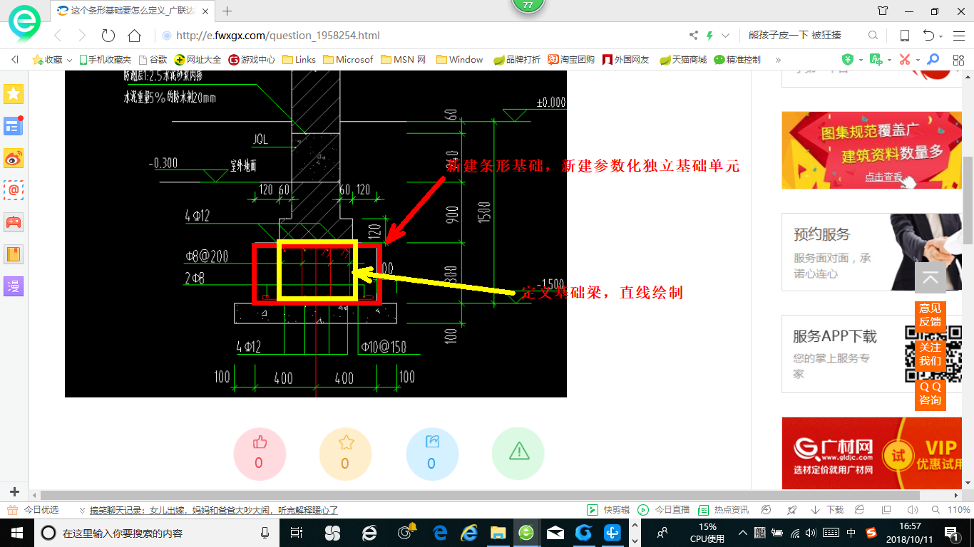

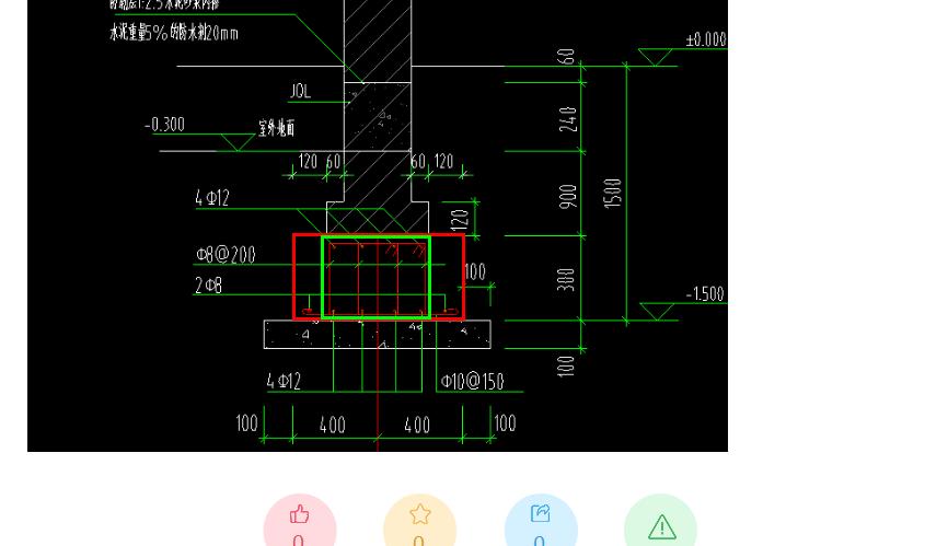

    答:先布置條基,只配底鋼筋,然后定義基礎(chǔ)梁布置,即把基礎(chǔ)梁頂標(biāo)高與條基相同。基礎(chǔ)梁為上下各4C12,箍筋為四肢的。

  • 你好:見(jiàn)附圖答疑解惑
