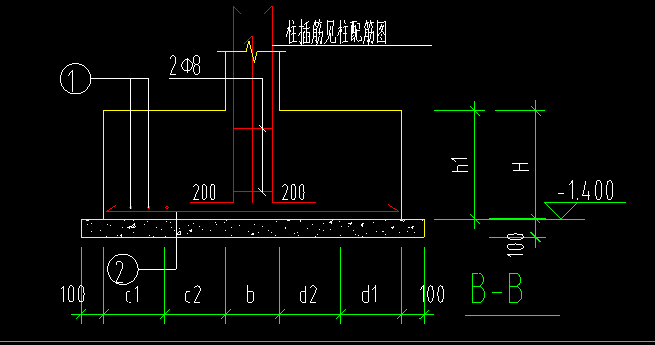

  • 老師這是獨立基礎的剖面詳圖。是不是藍色的才是筏板變截面?陰影區域,是筏板布置,但是布筋按獨基布置?
    如果有筏板變截面這樣你的基礎就要是整體為筏板基礎,陰影部分是加厚的筏板用獨立基礎或柱墩處理

  • 藍色區域類似局部筏板加厚,剖面為直面,不需要放坡,所以不用筏板變截面,只需將此處變厚即可,鋼筋按大樣調整,陰影部分使用筏板布置也是可以的

  • 這是獨立基礎的剖面詳圖。是不是藍色的才是筏板變截面?陰影區域,是筏板布置,但是布筋按獨基布置?
    你截圖中并沒有看出是筏板,只是條基和獨基,分別按條基和獨基來布置即可。
