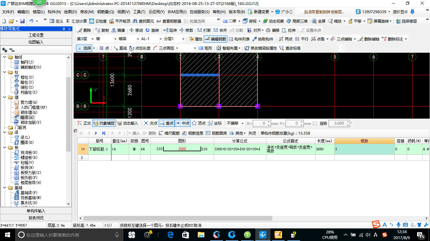

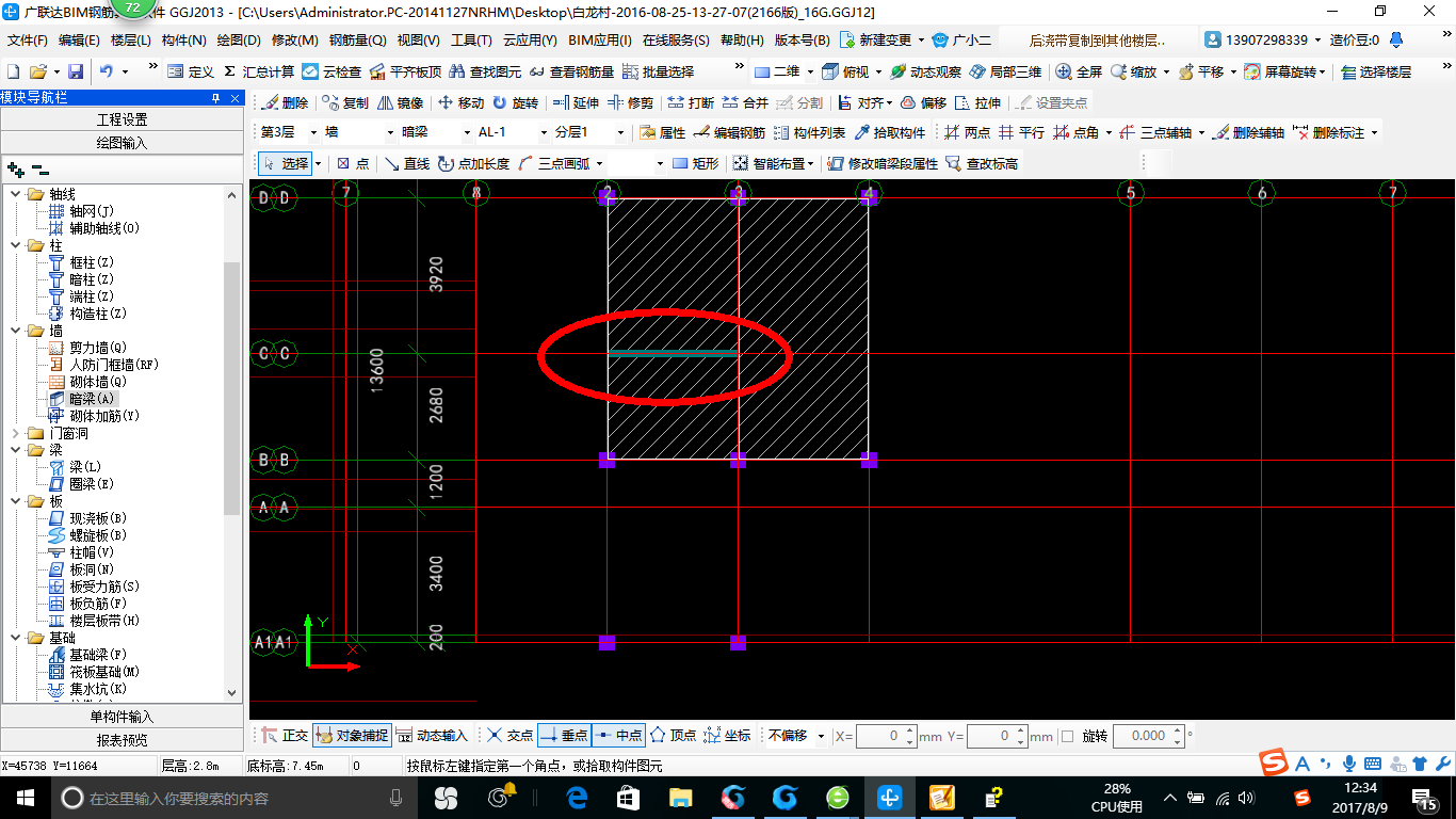

  • 輕質隔墻直接砌在板上時,在板底隔墻下順墻方向附加3C12@50在廣聯達中怎么設置
  • 在單構件中輸入3根C12的直筋   長度取板跨長
    2018-10-09 11:18:19
  • 在單構件中直接輸入計算
    2018-10-09 11:24:06

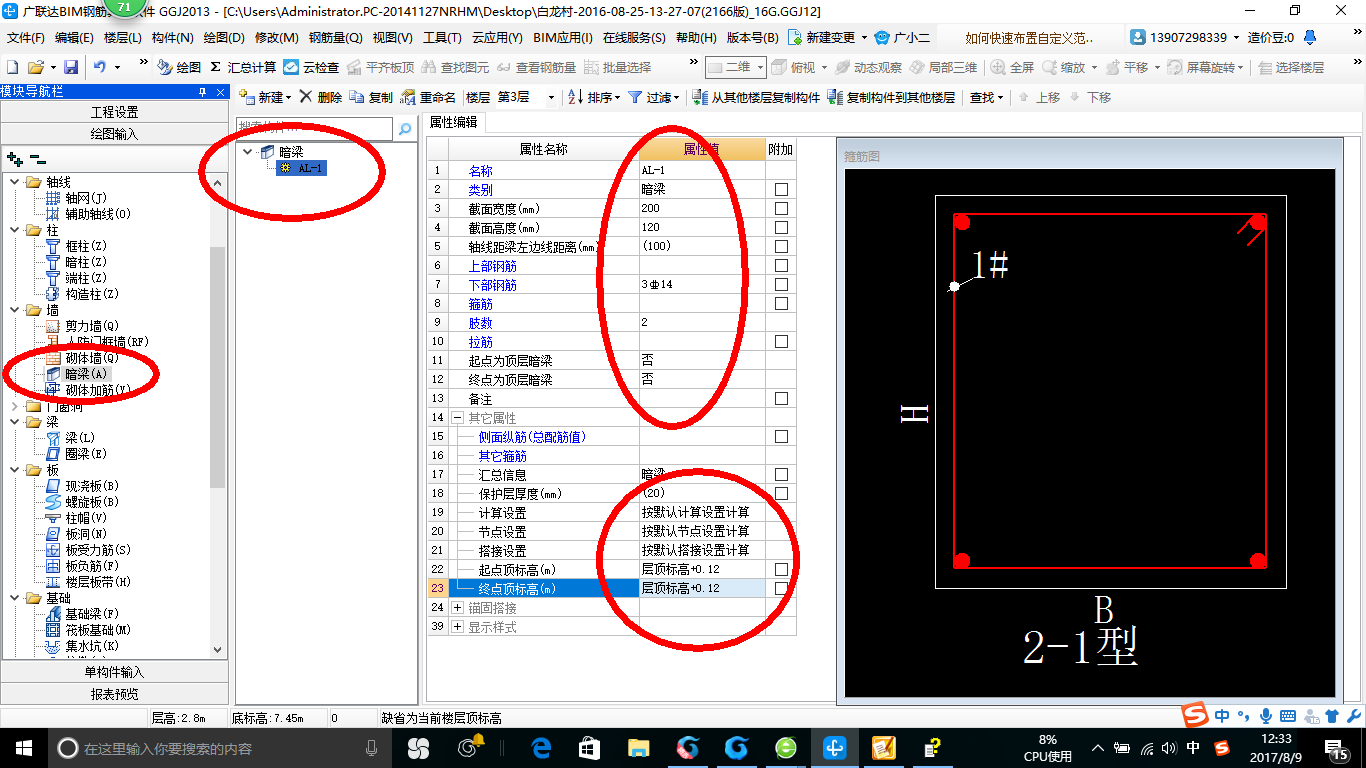

  • 你好:用暗梁定義,截面按照100*板厚度,不用輸入箍筋,直線繪制。板底附加答疑解惑
