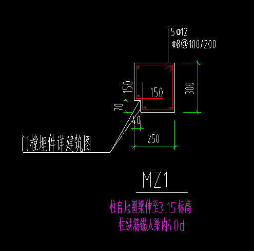

  • 參數化柱里面的鋼筋是怎么分配的
    參數化柱里

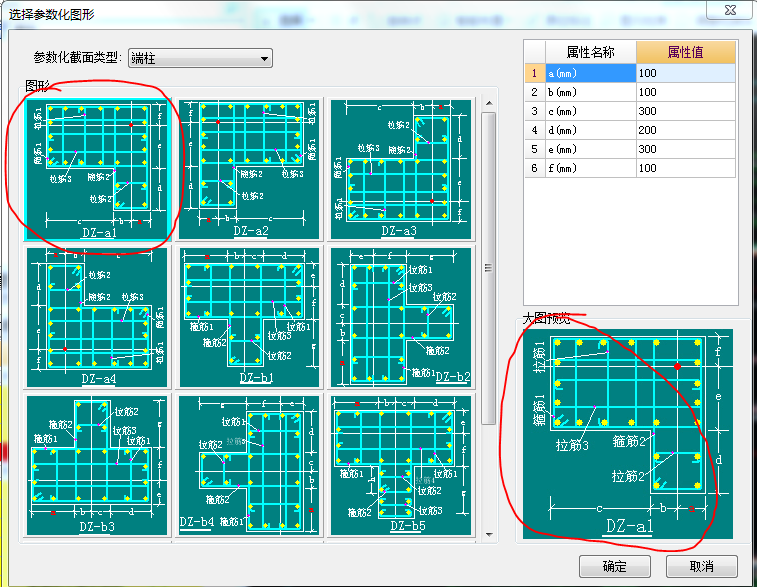

  • 你好  柱子形狀是不是選錯了   如下圖左上角   至于鋼筋  應看下圖右下角答疑解惑

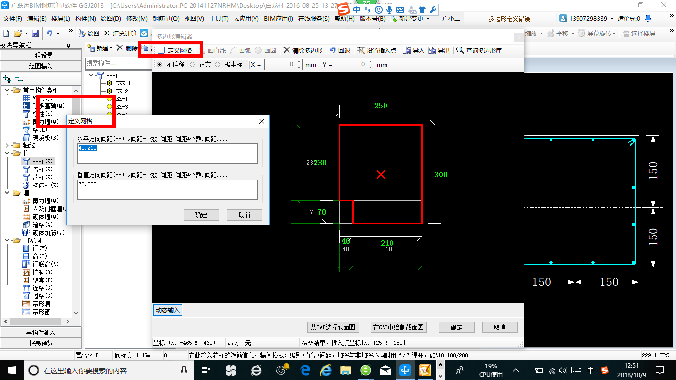

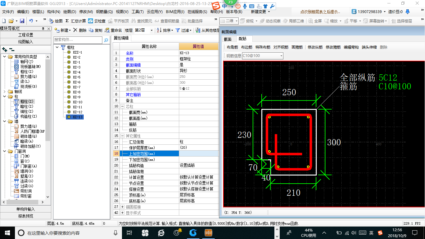

  • 你好:新建異形框架柱,按照圖紙定義網格,繪制截面完成后,按照圖紙輸入縱筋和繪制箍筋。廣聯達服務新干線建筑行業快速問答平臺-答疑解惑
