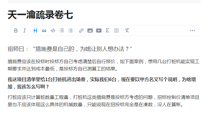

  • 我這項目清單里給1臺打樁機進出場費,實際我們6臺,現在要以甲方名義寫個說明,大家幫我看看
    本單位擴建的XXX工程,工程主要資金來源為國債和縣財政撥款,施工單位中標后,縣政府下達該項目2017年投資計劃為1800萬元,并且我方要求本工程2018年10月15日結頂,為了趕工期,結合原定的進度計劃,我方要求施工單位先對單根樁進行試打。
    2017年7月19日施工單位進場打樁機 8JZD-8T 1臺,從2017年7月30日8時開始試打樁至2017年 8月6日22時終孔,地質復雜單根樁所需7天,對工期會有嚴重的拖延。經與施工單位協商,我單位提出增加多臺打樁機進場施工。
    施工單位根據試打樁的進度后調整需再增加打樁機  8JZD-5T 4臺、8JZD-8T 1臺,其中有部分樁的施工時間達到9天才完成,直至2018年1月21日樁基施工結束,共完成醫技綜合樓Φ800樁60根、Φ1400樁 22根,門診樓Φ800樁25根,配套用房Φ800樁29根,其中由于地質原因醫技綜合樓減少了Φ800樁2根、Φ1000樁6根、Φ1400樁 4根。現已在進度計劃工期內按期保質保量的完成了樁基工程的施工任務。
  • 從頭到尾都在湊數。進出場費

  • 需要協商處理,一般是不行,但是如果是甲方造成的原因可以增加機械臺班進出場費
