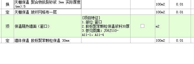

  • 保溫隔熱墻面 窗口 工程量如何計算
    保溫隔熱墻
  • 側壁加上下框外露面
    2018-10-08 15:28:39
  • 按面積計算
    2018-10-08 15:28:42
  • 先根據保溫示意圖確認是否需要做保溫
    需要做的話,根據墻身圖上窗口部分的內伸長度 ,乘以窗口的周長 得出一個窗口的保溫面積,
    舉個例子,墻身圖窗口內伸500保溫(一般為墻寬的一半),窗戶是C2427, 保溫墻面就是0.5*(2.4*2+2.7*2),飄窗部分一般還會有冷熱橋的保溫,還是按500內伸為例子, 0.5×靠窗墻長
    如果是靠窗的整面墻保溫:就是  長×寬 -門窗 +門窗內伸(外伸)保溫面積↑
