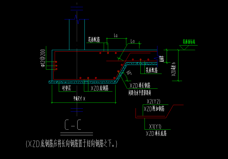

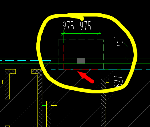

  • 老師,如圖這樣的柱墩怎么設置
    老師,如圖這樣的柱墩怎么設置
    有一邊不加腋
    柱墩
    補充問題: 加腋
  • 要看到剖面大樣圖才能確定的。

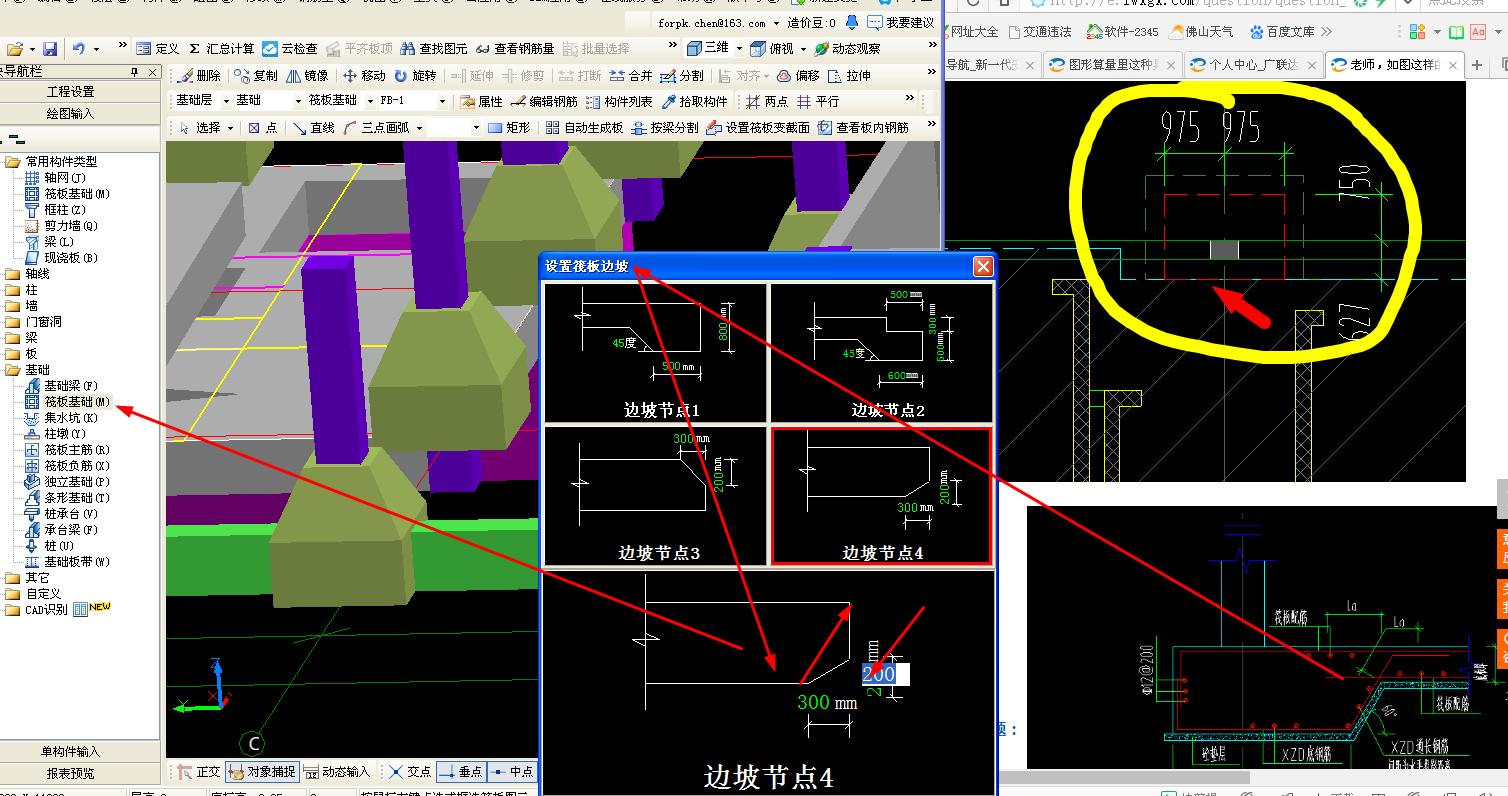

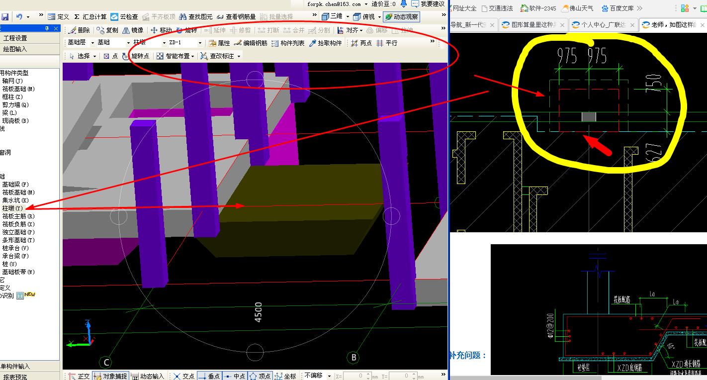

  • 你好:見附圖答疑解惑
    2018-10-03 15:25:25

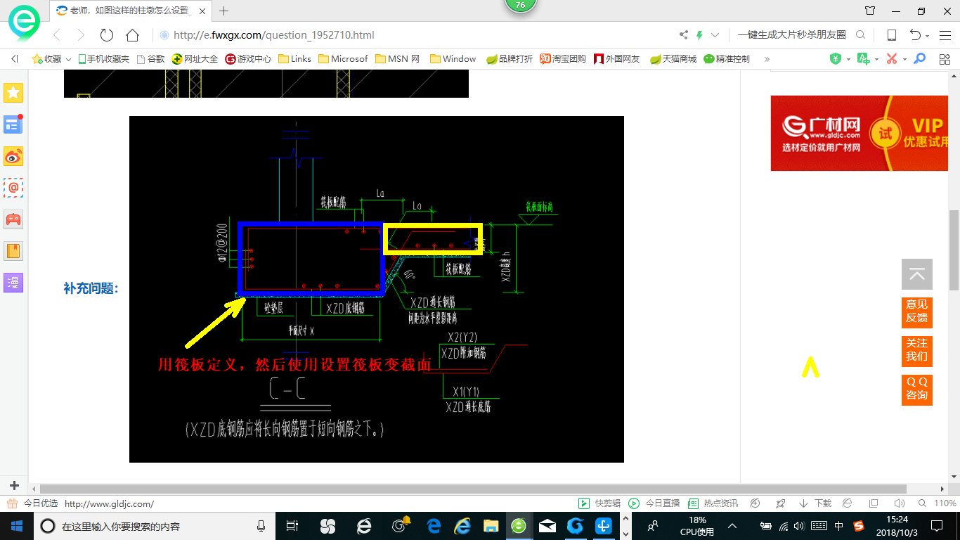

  • 答:柱墩沒有設置邊坡功能,筏板可以設置,建議用筏板代替定義布置后,設置某一邊的邊坡為90度的方法。廣聯達服務新干線建筑行業快速問答平臺-答疑解惑
    2018-10-03 15:29:11
  • 筏板變截面
