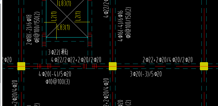

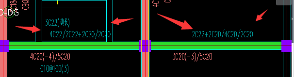

    各位老師好,,能幫我看一下,,圖中箭頭部分,,原位標(biāo)注是指梁跨中,還是支座鋼筋,需要問一下設(shè)計院嗎梁跨
    補(bǔ)充問題:這是CAD中截取的,,麻煩老師告訴一下,現(xiàn)在標(biāo)注太不準(zhǔn)了原位標(biāo)注
  • 從截圖片上看是梁的跨面的通長鋼筋 。
    2018-10-03 09:28:05
  • 你好,這個標(biāo)注最好還是同設(shè)計人員溝通一下為好。
    2018-10-03 09:31:54
  • 你好:應(yīng)該是支座鋼筋,和設(shè)計溝通一下具體明確。
    2018-10-03 09:36:11
  • 4C22/2C22+2C20/2C20,這個不里解,正?!?C22+2C20/2C22+2C20”這是就兩排鋼筋 ,問哈設(shè)計
