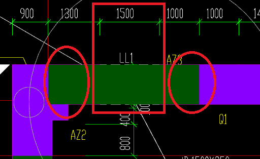

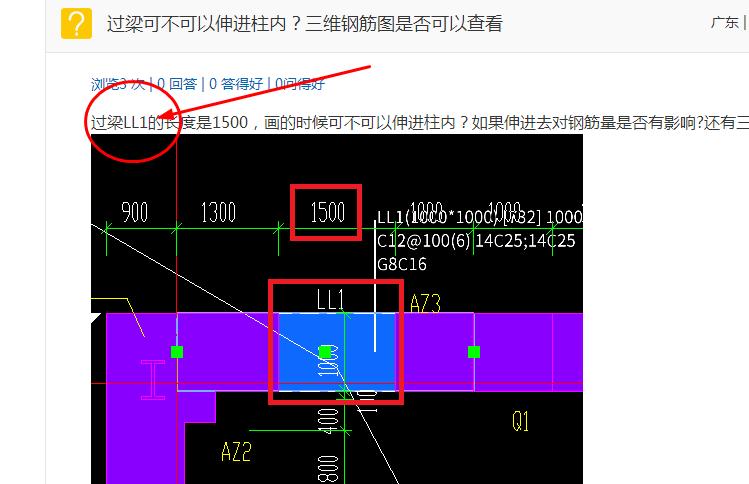

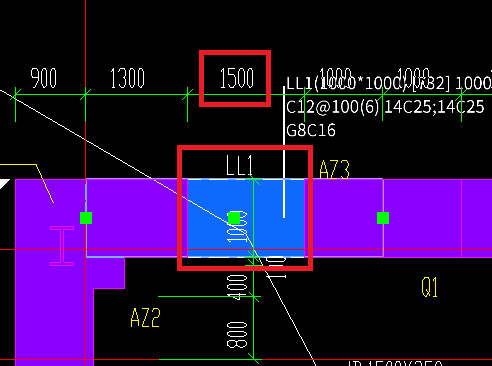

    過梁LL1的長度是1500,畫的時候可不可以伸進柱內?如果伸進去對鋼筋量是否有影響?還有三維鋼筋圖是否可以查看?連梁過梁
    補充問題:是連梁,寫錯了,可不可以查看三維?
    連梁不可以鋼筋三維
    連梁不需要伸入柱內
    連梁是剪力墻洞口上翻的鋼筋加強
    到柱邊就可以

  • 這個是連梁不是過梁,沒有影響都一樣

  • 答;過梁,沒有鋼筋三維功能,但你的圖是LL,連梁,用連梁定義布置。鋼筋是剪力墻中的加強構件,鋼筋入墻入柱,是彎折錨固的。答疑解惑
