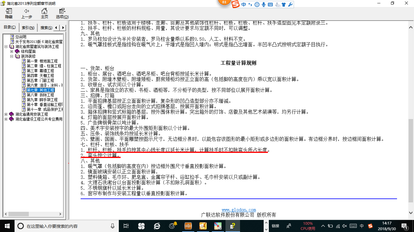

    請(qǐng)問(wèn)樓梯欄桿扶手工程量公式怎么計(jì)算
我來(lái)答  邀請(qǐng)別人來(lái)回答
 提醒提問(wèn)者
全部回答 (6) 首答僅用{{minutesHtml}}
  •    這個(gè)按照長(zhǎng)度進(jìn)行計(jì)算
    2018-09-30 14:16:23
  • 按照延長(zhǎng)米計(jì)算工程量!
    2018-09-30 14:18:35
  • 你好:這是按照延長(zhǎng)米計(jì)算的,這是湖北定額僅供參考。欄桿扶手
    2018-09-30 14:18:36
  • 請(qǐng)問(wèn)樓梯欄桿扶手工程量公式怎么計(jì)算
    ——:延長(zhǎng)米,就是樓梯欄桿的延長(zhǎng)米
    是樓梯斜長(zhǎng)+平臺(tái)的拐彎長(zhǎng)度
    2018-09-30 14:19:04
  • 按延長(zhǎng)米計(jì)算工程量
    2018-09-30 14:26:49
  • 延長(zhǎng)米計(jì)量
    2022-06-11 21:04:32
