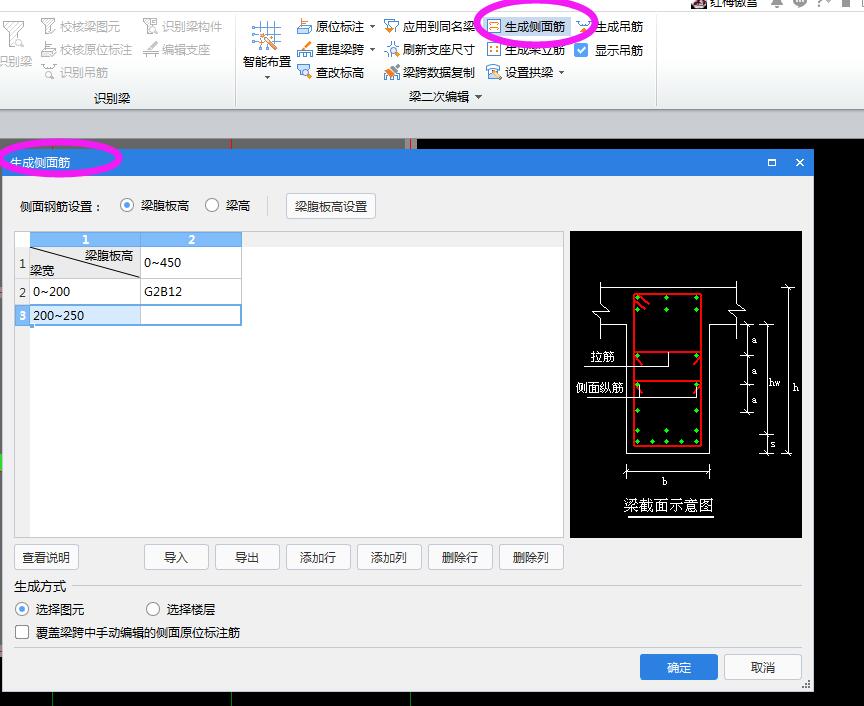

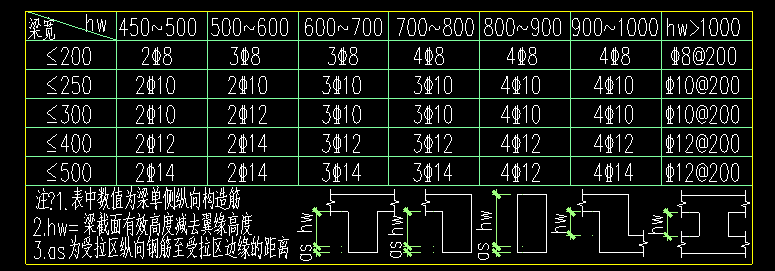

  • 關于梁腹板高度hw≥450時按下表配置構造縱筋的問題
    請問該怎樣配置
    腹板
  • 自動生成側面縱筋
    腹板高度
    2018-09-30 11:02:31

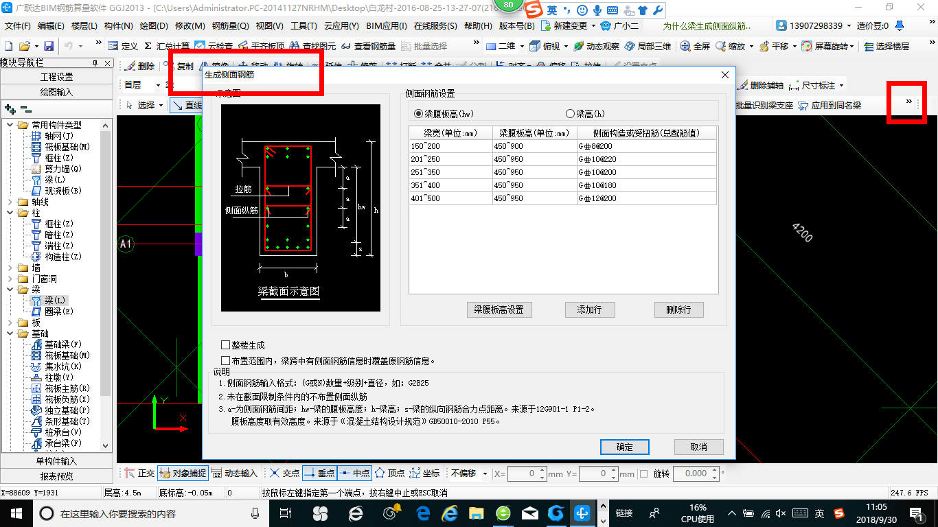

  • 梁腹板高度hw≥450時,原位標注在梁側面原位標注筋處輸入所對應的鋼筋信息,如梁截面為200*550,板厚為100,梁側面原位標注筋就輸入2C8就行了,如梁截面為250*550,板厚為100,則輸入2C10
    2018-09-30 11:02:59
  • 你好:可以自動生成側面鋼筋。答疑解惑
