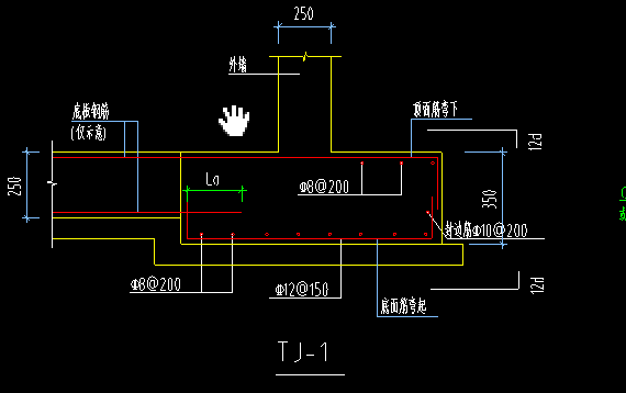

  • 條形基礎底面筋彎起如何布置?
    如圖,請教一下如何布置底面筋彎起條形基礎

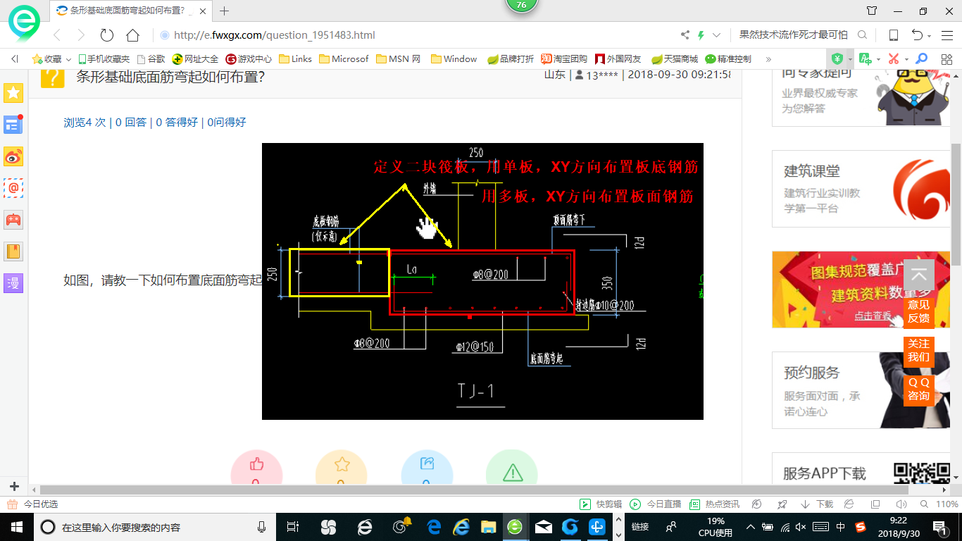

    這個基礎,可以變通處理,用兩塊不同厚度的筏板來定義,和布置鋼筋比較方便。這樣封邊構造筋和彎起鋼筋都可以很好的處理。

  • 你好:見附圖基礎底
    2018-09-30 09:25:10
  • 自定義樁承臺定義,底面彎起筋按照圖示12D答疑解惑
    2018-09-30 09:27:12
  • 直接繪制,然后編輯一下鋼筋
    2018-09-30 09:29:13
  • 用兩塊筏板定義
