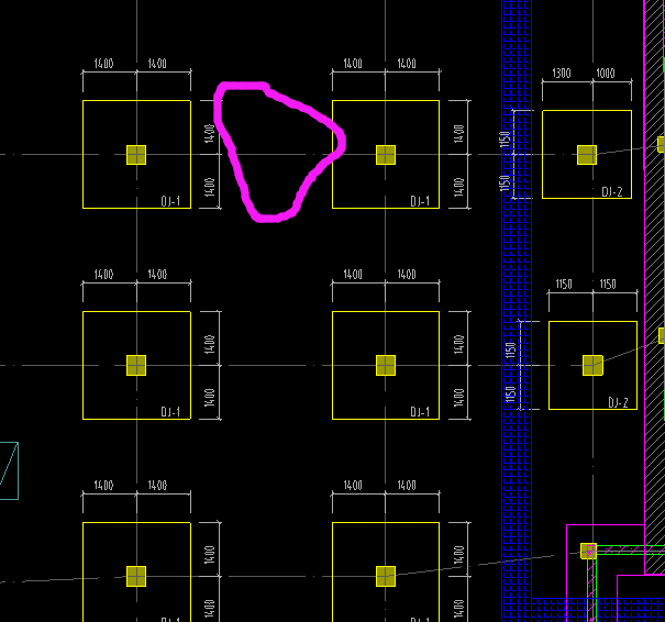

  • 你好,老師請(qǐng)問(wèn)一下,這個(gè)圖1中 1.獨(dú)立基礎(chǔ)間是圖二圈出來(lái)的那個(gè)地方嗎

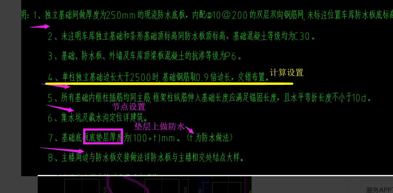

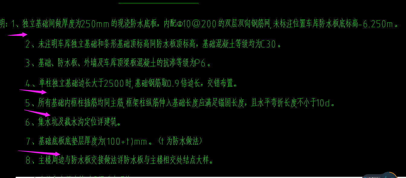

    這個(gè)防水底板怎么做呢,直接現(xiàn)澆板畫(huà)上去嗎?還有那個(gè)4.5.7條怎么設(shè)置呢?這個(gè)基礎(chǔ)層是都要設(shè)置板嗎

  • 是的,
    這個(gè)圖1中 1.獨(dú)立基礎(chǔ)間是圖二圈出來(lái)的那個(gè)地方。用筏板定義和布置鋼筋。
    4條不需要單獨(dú)設(shè)置,軟件默認(rèn)就是這樣設(shè)置的。
    5條在框架柱的計(jì)算設(shè)置里面設(shè)置
    7條在鋼筋里面不需要布置,導(dǎo)入算量軟件再布置墊層即可

  • 是的
    就是您所說(shuō)的
    獨(dú)立基礎(chǔ)間做防水底板
    應(yīng)該是加了筏板基礎(chǔ)的
    基礎(chǔ)層獨(dú)立基礎(chǔ)
