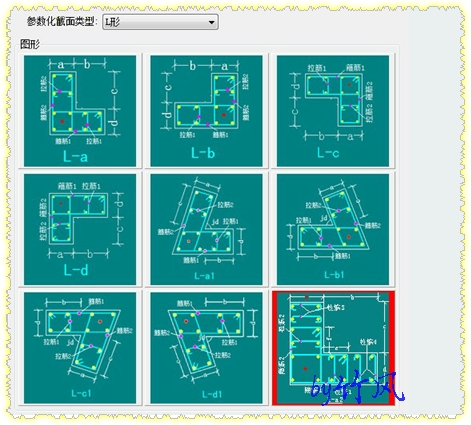

  • 新建參數化柱。在參數化圖形中,選擇對應形狀中最后一種形式,按照圖紙將尺寸對應輸入,然后,在屬性中輸入相應的鋼筋信息。
