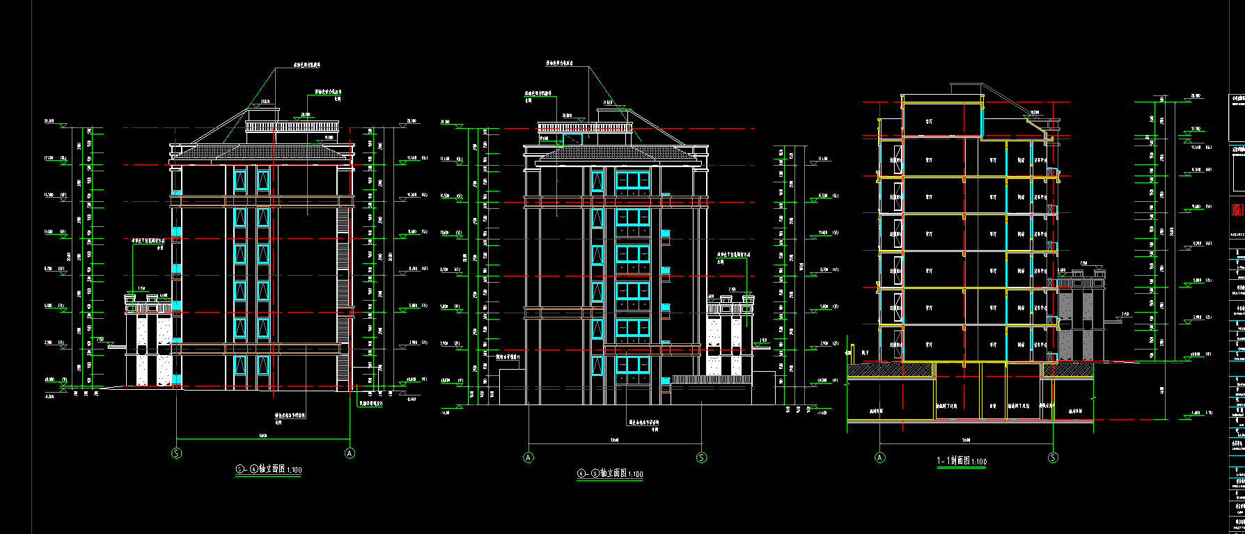

  • 廣聯達檐高的設置影響什么工程量?建筑物左右室外地坪標高不一致,怎么確定室外地坪標高?
    檐高檐
  • 檐高設置影響抗震等級,如果圖紙設計已經給出抗震等級,你就不用輸入檐高的
    室外地坪標高不一致可以取平均數的
    2018-09-29 09:45:22
  • 你好:檐高影響建筑物抗震等級的【如果圖紙明確抗震等級,檐高是不用輸入的】,左右室內外地坪標高不同,用平均高度。
    2018-09-29 09:51:20
  •     檐高對工程量的影響不大,當圖紙給出了抗震等級,輸入與不輸入都不會影響他的工程量的,當抗震等級不確定時,檐高必須按照正確的輸入的,具體的可以看一下建談的這一篇文章,主要講解了檐高,很全面的http://e.fwxgx.com/information/show/information_id/348
