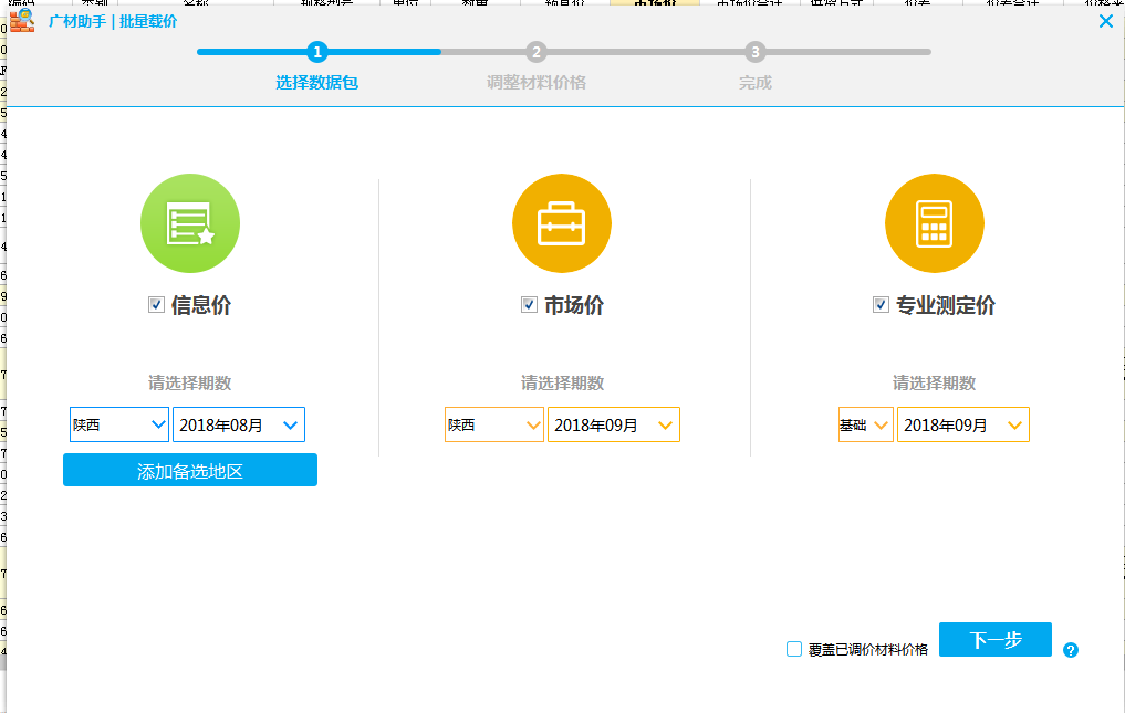

  • GCCP5.0中人材機(jī)調(diào)價
    一般都是怎么調(diào)的?是只調(diào)信息價或市場價,或是三個都調(diào)。或是只調(diào)信息價跟市場價。我這如果把專業(yè)測定價也勾選后,價格調(diào)整幅度特別大。人材機(jī)
全部回答 (5) 首答僅用{{minutesHtml}}
    你好,這三個你需要選擇一個就可以的。都是提供參考的。建議你可以使用信息價,這個是官方出的。(還有你要理解材料價的選擇,這個是自主的,只要你認(rèn)為你們可以做下來,你就可以采用這個材料價的。在輸入材料價的時候要綜合的考慮未來有可能發(fā)展的局勢。就像今年這個商混的價格基本上都漲幅100元左右了。)
    2018-09-28 20:59:26
  • 只有信息價是政府政策性文件,其余只能作為參考。
    2018-09-28 19:55:58
  • 只能選擇一個呀。
    都可以參考使用的。
    2018-09-28 19:56:39
  • 真實的市場價永遠(yuǎn)只有一個,只是你們地區(qū)的法盲給你們出了一道選擇題,目的是為了培養(yǎng)更多的法盲。
    2018-09-28 20:23:51
  • 信息價是政府政策性文件,其余可以作為參考
