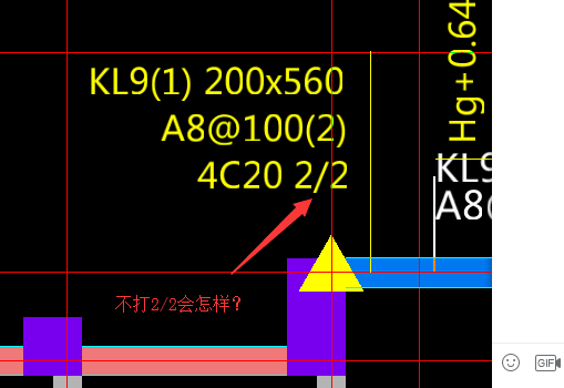

    不打2/2 鋼筋還是這么多吧?對于算量有影響嗎?后續工作呢?誤差
    補充問題:拿這條梁作為例子吧:應該是兩根1/4,兩根1/3。如果四根都是1/3,也就是多了1/12咯?加上不是每個地方都是上下分布,那可以當成誤差忽略掉嗎?
    不啊喲2/2鋼筋就要多算了。
    因為起一層是凈跨的1/3,第二層是凈跨的1/4,不要2/2,就都成了1/3計算了。

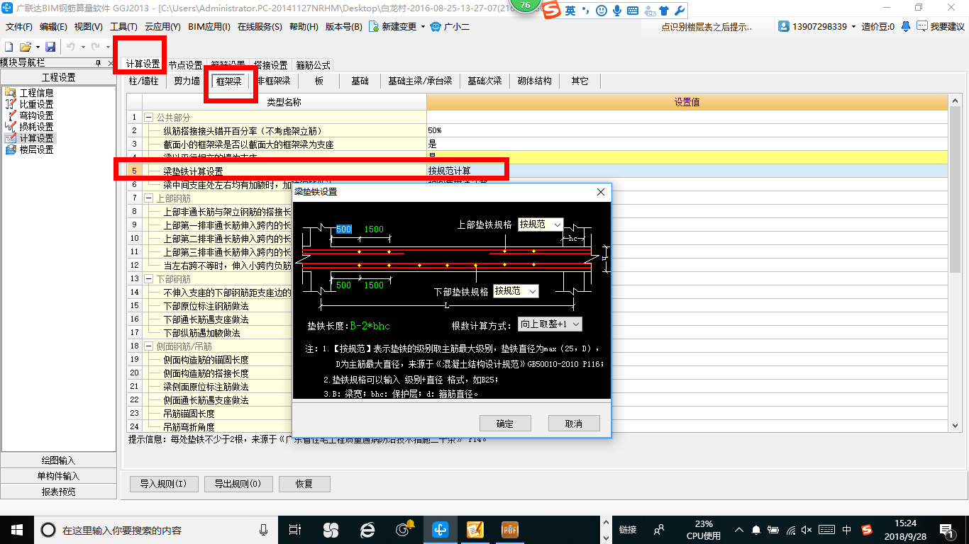

  • 你好:不用2/2定義主要是鋼筋墊鐵軟件沒有計算的,這是梁上部二排通長鋼筋。
    算量
