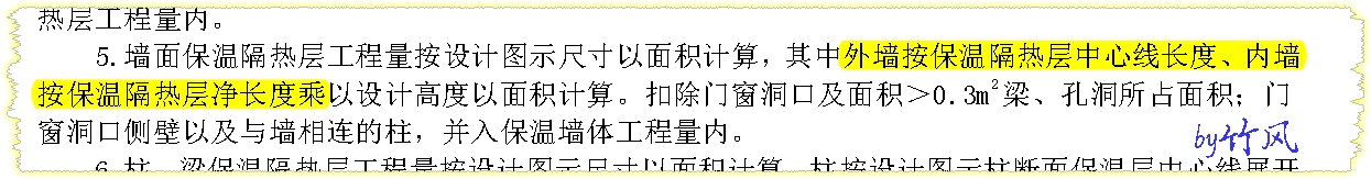

    那么是不是外墻保溫按照立方米計算時候用外墻中心線,用平方米時候按外墻外邊線,抹灰是按照外墻外邊線
  • 是的
    外墻中心線
    2018-09-28 07:32:23
  • 外保溫的計算不是外墻中心線,而應當是外保溫厚度的中心線長度乘以厚度計算的,按外墻中心線計算就少算的多了。
    抹灰就應當按外保溫的外邊線計算,沒有外保溫時可以使用外墻外邊線計算。
    注意,再次提醒:外墻外保溫計算,不能使用外墻中心線的長度,應當加上外保溫的保溫層中心線計算的!
    2018-09-28 07:34:33
  • 不全是,外墻保溫是按外墻保濕層的中心線長度乘以厚度來計算,抹灰是按外墻保溫層的外邊線計算,沒有保溫層時則按外墻外邊線計算。
