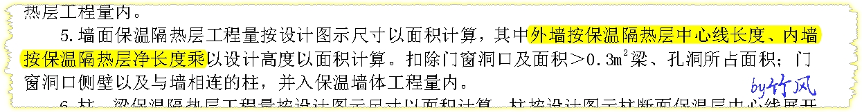

    請問是不是除了內墻保溫按凈長度,外墻的都是按照中心線計算面積
  • 計算外墻的外表面積不是使用中心線的,是外邊線計算的。
    算外墻的內面積,也不是中心線,而是內凈長線計算內面積的。
    2018-09-28 07:25:39
  • 你理解的正確中心線
    2018-09-28 07:34:36
  • 請問是不是除了內墻保溫按凈長度,外墻的都是按照中心線計算面積
    ——:不是的哦
    外墻保溫應該是外墻保護層的中心線計算的
    內墻是按照凈長計算
    2018-09-28 08:05:18
  • 外墻保溫是按外墻保濕層的中心線長度來計算
