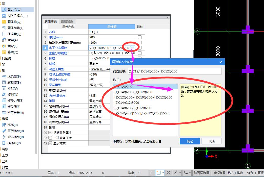

  • 剪力墻鋼筋分內(nèi)外時(shí),在廣聯(lián)達(dá)GTJ中怎么去輸入?
    剪力墻的水平垂直分布鋼筋分內(nèi)外時(shí),在廣聯(lián)達(dá)GTJ中怎么去輸入?是否用斜線隔開,前面是外(內(nèi))嗎斜線剪力墻鋼筋

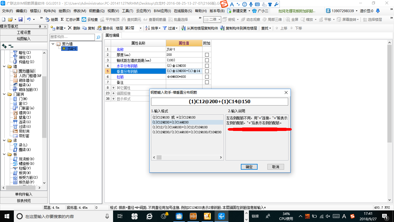

    你好:見附圖。答疑解惑廣聯(lián)達(dá)服務(wù)新干線

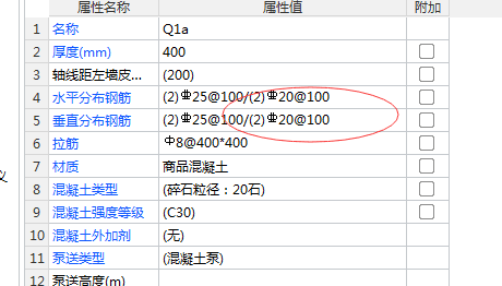

  • 把括號(hào)里2改為1
    2018-09-27 17:39:46
  • 必須分內(nèi)外墻的
