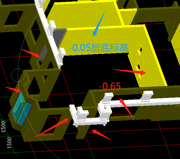

老師,請(qǐng)問,我這個(gè)墻的墻底標(biāo)高是-0.65,而層底標(biāo)高是-0.05,那我在布置樓地面的時(shí)候,需要改么
老師,這樣的情況怎么修改啊

你好:這是需要在基礎(chǔ)層定義砌體墻的,砌體墻是需要有基礎(chǔ)的。

老師,您好,我這個(gè)圖紙上標(biāo)明的這個(gè)數(shù)值,它是地面標(biāo)高對(duì)吧,那我在布置樓地面的時(shí)候,是按照這個(gè)標(biāo)高走么
我在布置樓地面的時(shí)候,是按照這個(gè)標(biāo)高走,還是按照結(jié)構(gòu)圖里墻底標(biāo)高走
老師,那像這種的,我是想要把樓地面標(biāo)高改為0.00,還是按照我這個(gè)層底標(biāo)高布置呢,這部位層底標(biāo)高
這部位層底標(biāo)高-0.05,(老師。是不是這個(gè)標(biāo)高的布置只是適用于樓地面做法是,按這個(gè)標(biāo)高布置)??!
老師,請(qǐng)問,我這個(gè)墻的墻底標(biāo)高比層底標(biāo)高低,然后我樓地面布置設(shè)置時(shí)是層底標(biāo)高。這樣是正確的么?
