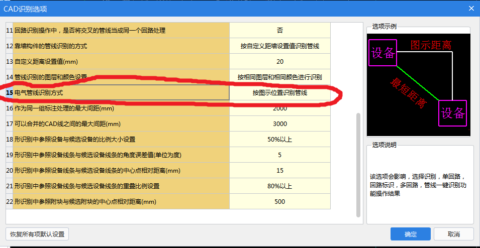

安裝算量電線導管。設置按圖示尺寸算量,修改為按最短距離算量,計算結果沒有變化?
請問電氣管線的回路是否應該按照最短距離識別?現場時按照最短距離做的
一般現場是怎么省材料怎么來,為什么設計院圖紙畫的彎彎曲曲的。
廣聯達安裝算量中要求按最短距離計算時包括水管道嗎,還是指電線
