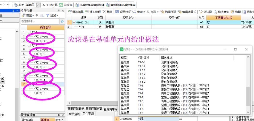

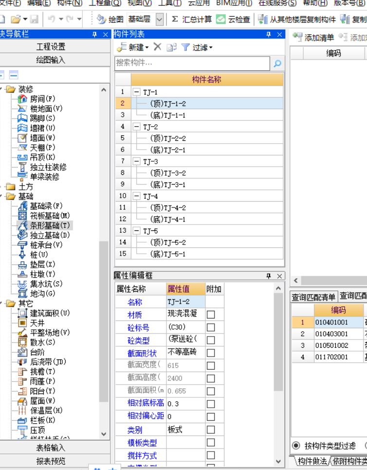

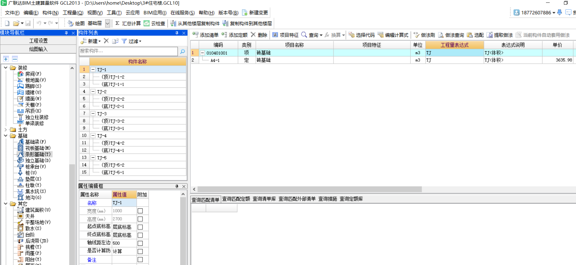

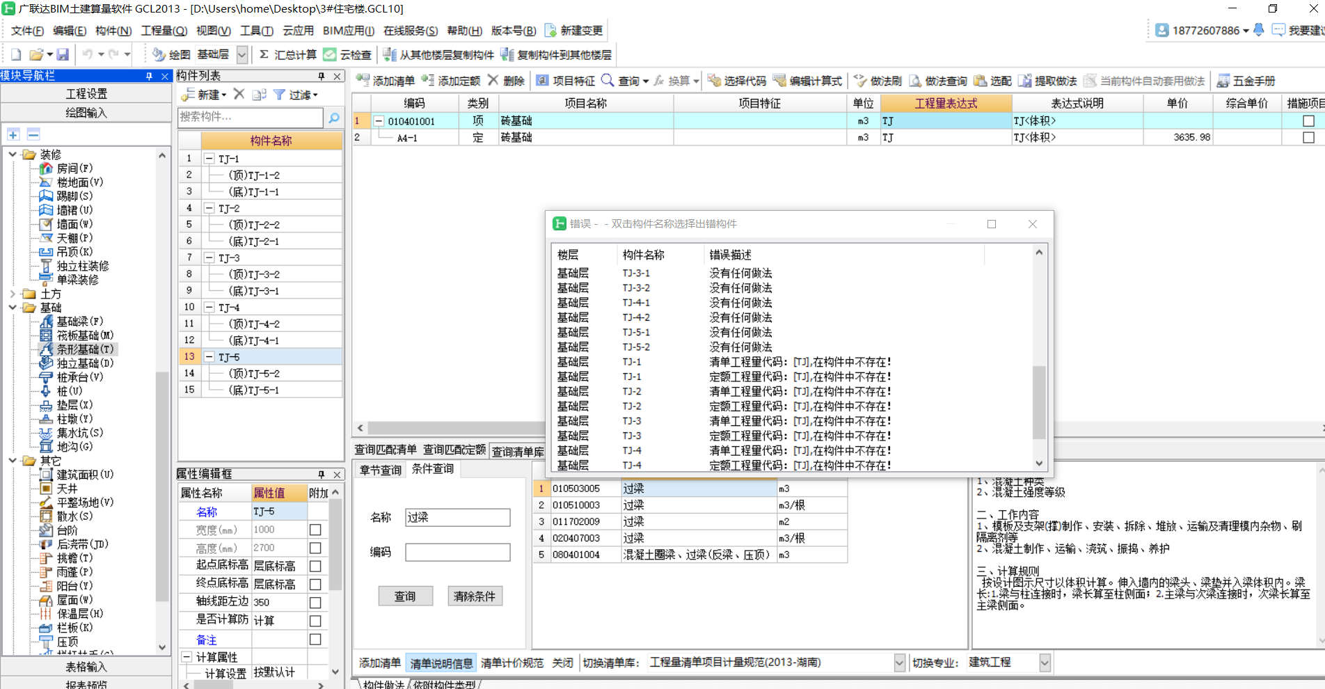

  • 老師,您好,請(qǐng)教一下,我定義了條基和墊層,而且繪制了,也套了清單,但是出現(xiàn)了這個(gè)錯(cuò)誤,請(qǐng)問(wèn)怎么修改
    不僅顯示構(gòu)建不存在,而且顯示沒(méi)有任何做法(后面4張圖是我以自己繪制的TJ-1為例,感覺(jué)好像沒(méi)啥錯(cuò)誤)條基墊層答疑解惑廣聯(lián)達(dá)服務(wù)新干線建筑行業(yè)快速問(wèn)答平臺(tái)-答疑解惑

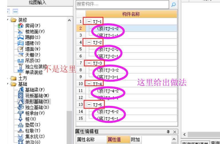

  • 應(yīng)該是這里給出做法
    不是在基礎(chǔ)整體
    是在基礎(chǔ)單元
    條基
    墊層
