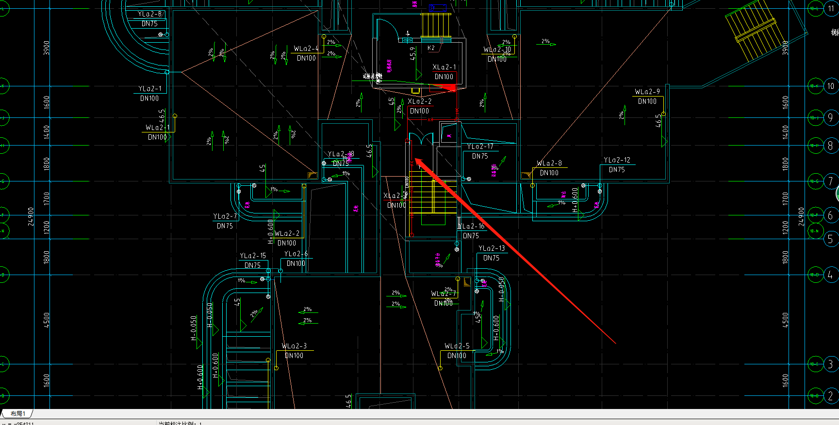

  • 你好。屋頂的實驗栓。一般是水平支管,層底+0.8米。
    你看看下圖?,F場的實際做法。
