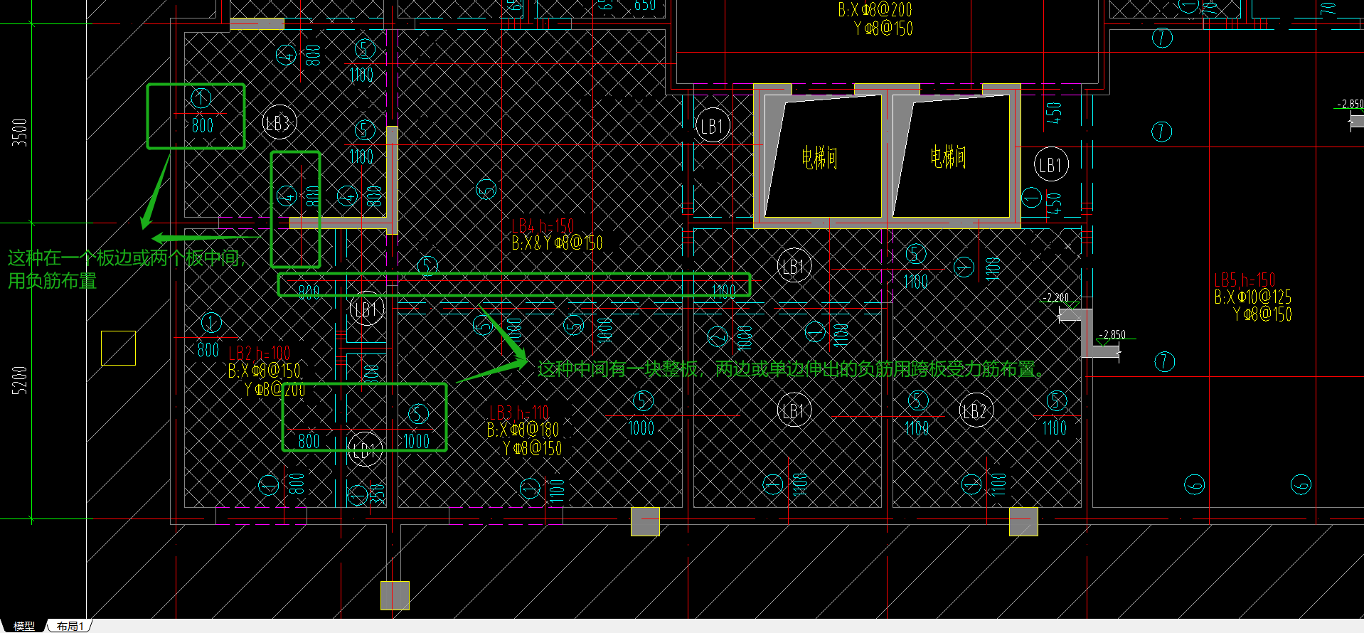

  • 板上部鋼筋布置問(wèn)題
    上部鋼筋型號(hào)及用跨版受力筋布置還是負(fù)筋受力筋布置鋼筋型號(hào)
我來(lái)答  邀請(qǐng)別人來(lái)回答
 提醒提問(wèn)者
  • 跨了板的面筋用跨板受力鋼筋布置,未跨板只在梁或墻兩側(cè)的面筋用板負(fù)筋布置
    2018-09-25 20:32:44
  • 你圖中上部板面鋼筋跨板的可以用跨板受力筋布置,
    2018-09-25 20:33:28
  • 答疑解惑
    2018-09-25 20:40:07
  • 此位置板上部鋼筋用跨板受力筋或負(fù)筋布置都一樣的,因?yàn)閮烧叩膮^(qū)別是布置范圍不一樣(不影響計(jì)量)和馬凳數(shù)量的計(jì)算,影響的只是馬凳量,本例并沒啥區(qū)別
