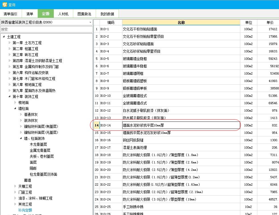

    衛生間墻面墻磚由業主負責,總包單位只進行墻面刮糙施工,子目怎么套?
    補充問題:那么,抹灰厚度子目調整,厚度按多少計算
  • 就套墻面抹灰打底
    2018-09-25 16:17:15
  • 套抹灰或墻面拉毛抹灰的定額子目就可以了
    2018-09-25 16:19:29
  • 衛生間墻面墻磚由業主負責,總包單位只進行墻面刮糙施工,子目怎么套
    套B10-14子目
    抹灰厚度
    2018-09-25 16:24:19

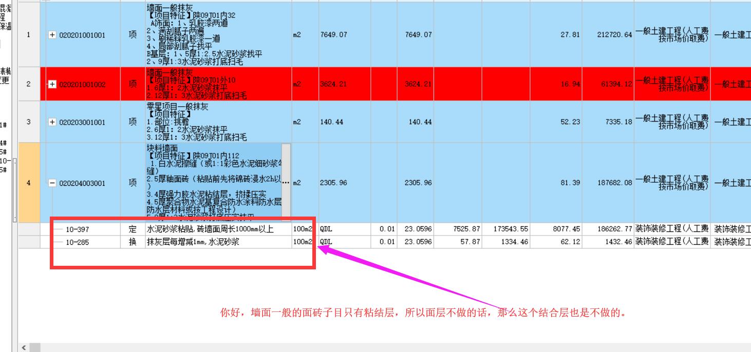

  • 你好,一般的墻面子目不做面層的話,那么粘結層一般都是不做的。但是具體的的看你的清單的描述。你可以截圖。看看你這個清單是咋樣的描述的塊料
