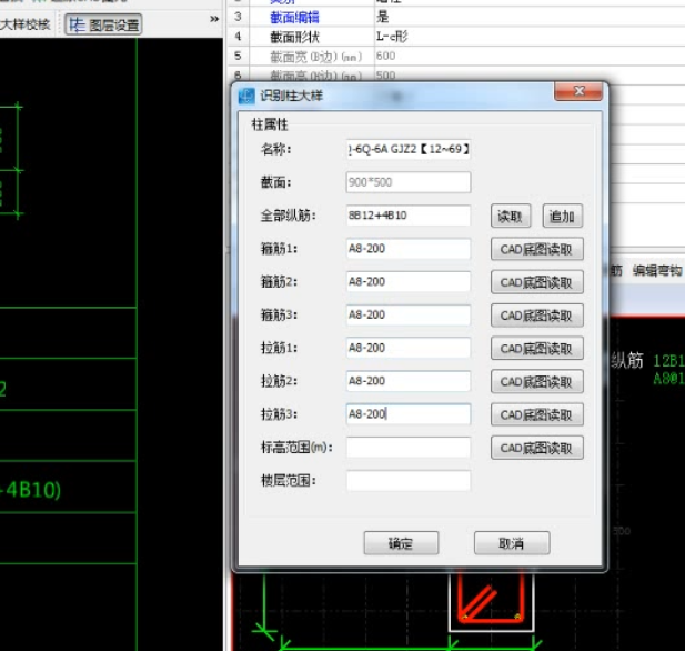

  • 點選識別柱時,當出現多個箍筋及拉筋信息時,是否都要填滿且填一樣的信息?
    如果只把箍筋信息填滿,不填拉筋對工程量有什么影響?
    補充問題:在柱表中,箍筋信息只有A8@200,而且并沒有描述拉筋的信息。但是軟件識別出3個箍筋、三個拉筋。遇到這種問題箍筋只填“箍筋1,拉筋空白”和“全部滿填”對工程量是否有影響?正確的填寫方式是什么?謝謝
    拉筋信息

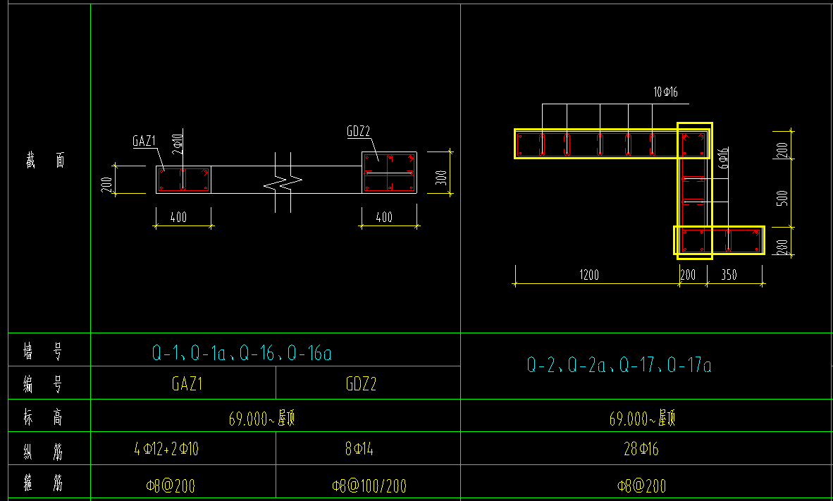

    補充問題:此處有三個箍筋,拉筋若干。請您分析柱表
    您給我您設計的截圖,我幫您分析
    不是所有的信息都有的
    要看您設計給出的截圖的

  • 可以這樣識別,但是識別完成需要你檢查
