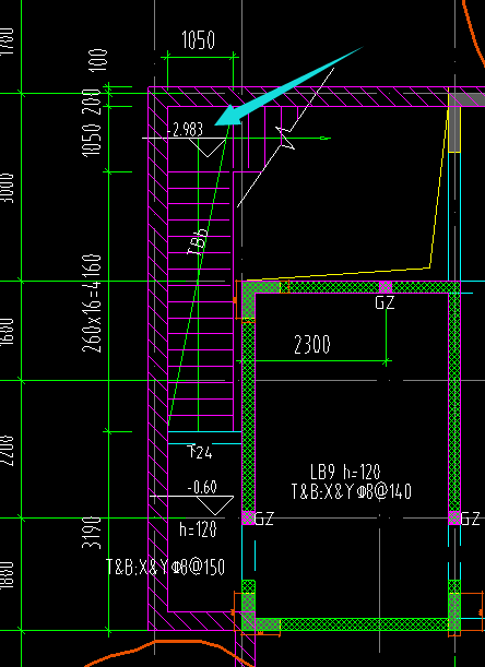

    先室外的這個樓梯吧中間那個-2.983的位置是不要在鋼筋軟件中畫休息平臺?然后鋼筋軟件中在單構件中輸入TBb就可以了,圖形的話是畫上去還是手算?因為要算裝修量,手算的話是否容易遺漏。
    單構件室外樓梯

  • 休息平臺不是一般在樓梯的投影面積中么,休息平臺還是需要畫上啊,那就是那些樓梯什么AT型和BT型之類的只是關于梯段的形式羅,休息平臺還是需要繪制的。那這個樣子的話室內的應該也是一樣羅。
    2018-09-25 15:48:25

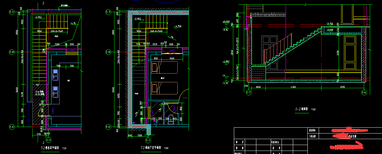

  •     具體要看結構類型,上圖好像是C型,建議查看結構相應圖紙(有些類型是梯段帶平臺,主要看圖紙要求)
    廣聯達服務新干線
    建筑行業快速問答平臺-答疑解惑
    2018-09-25 15:51:24
  • 你的意思是休息平臺是否繪制取決于梯段形式羅,帶高端或者低端平板的,就可以不用繪制休息平臺了,直接由這個梯段包含繪制了,是這個意思么?
