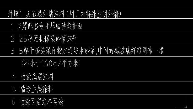

    望各位大神幫我看看,
    1、外墻保溫砂漿的面積需要加上窗側壁嗎?
    2、外墻真石漆的面積也是窗側壁的問題
    1、外墻保溫砂漿的面積需要加上窗側壁嗎?【保溫砂漿的面積是要包含門窗側壁的面積】
    2、外墻真石漆的面積也是窗側壁的問題【真石漆面積是不包含門窗側壁面積的,是和抹灰面積相同的】

  • 保溫砂漿要看側壁用沒有抹保溫砂漿的。
    真石漆要計算側壁的面積的。
    2018-09-25 10:13:14
  • 1、外墻保溫砂漿的面積需要加上窗側壁嗎?【是的,具體的看墻體詳圖】
    2、外墻真石漆的面積也是窗側壁的問題【是的】
    2018-09-25 10:14:28
  • 1、外墻保溫砂漿的面積需要加上窗側壁;
    2、外墻真石漆的面積按定額計算不含窗側壁。
