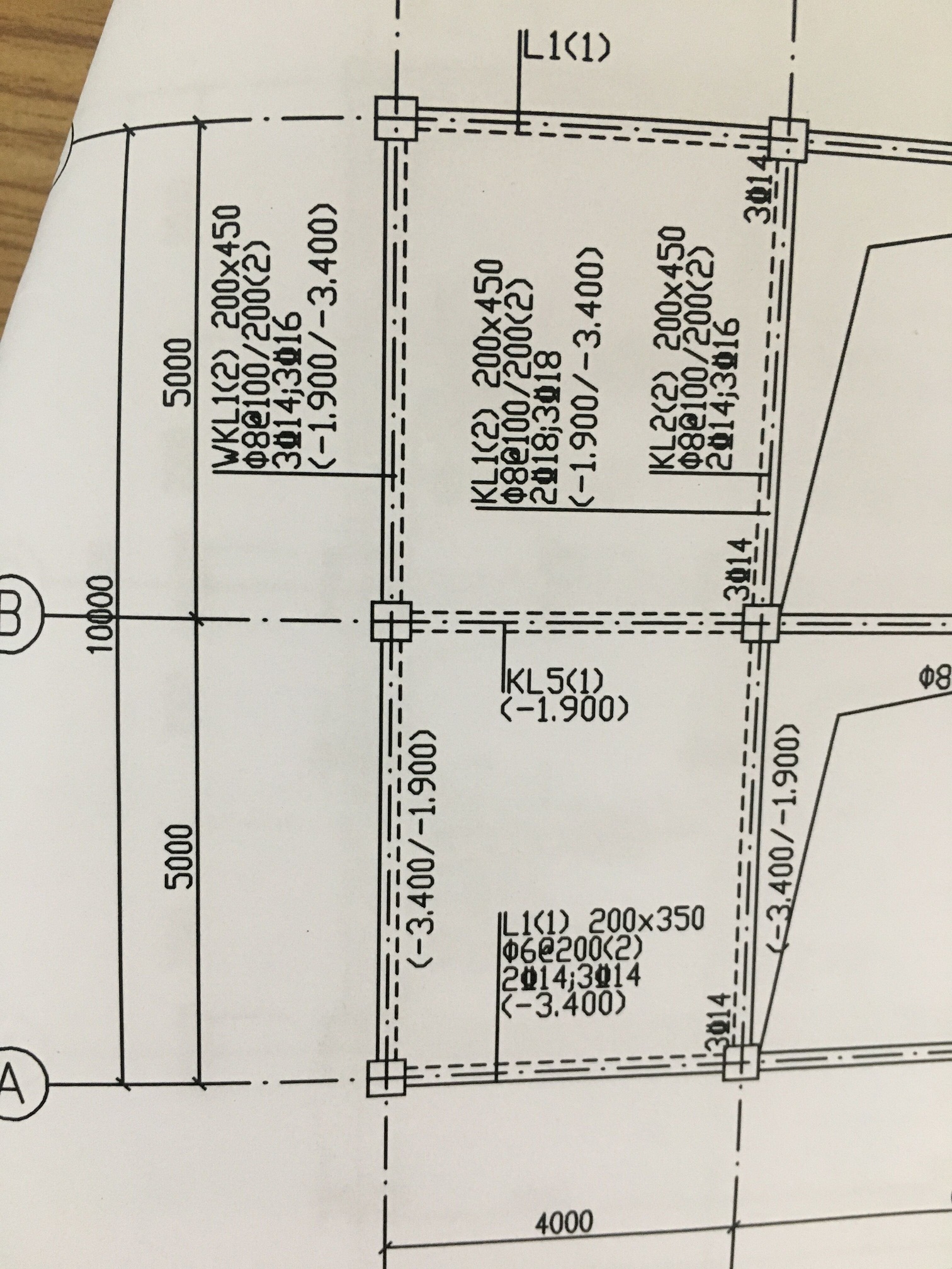

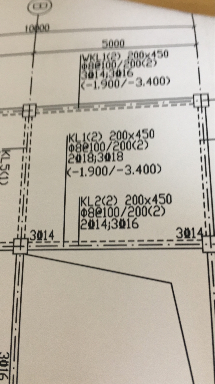

  • WKL(-1.900/-3.400)表示什么
    請問老師WKL(-1.900/-3.400)表示什么意思,謝謝工程量
    補充問題: 量怎么計算
    補充問題:請教老師WKL1和L1的工程量怎么計算
    是表示斜梁。梁頂標高一端為-1.9,一端為-3.4

  • 你好:這是非平法表達方法,應該看一下設計的意思和結合剖面圖紙看一下,因為是二跨,不能判斷是否為折梁。
