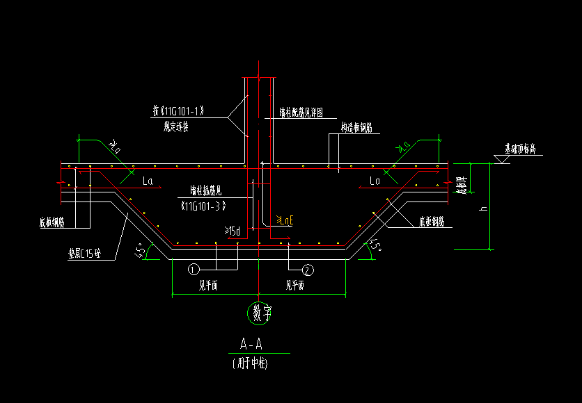

  • 老師,筏板基礎的基礎墊層也是要寬出基礎嗎?請問老師,這個柱墩的這種墊層寬出距離也是100嗎?
    柱墩
    柱墩的墊層不出基礎邊
    2018-09-25 09:15:19
  •     這個柱墩的墊層和筏板基礎的墊層是連續的,這個柱墩的墊層不用寬出距離100。
    2018-09-25 09:17:11
  • 你好:不用寬出100mm。
    2018-09-25 09:19:25
  • 筏板基礎的墊層也是要看出基礎的
    集水坑、柱墩等的墊層就不用寬出基礎了,是要和筏板基礎的墊層為一體的,如果寬出基礎就和筏板基礎墊層重疊布置了
