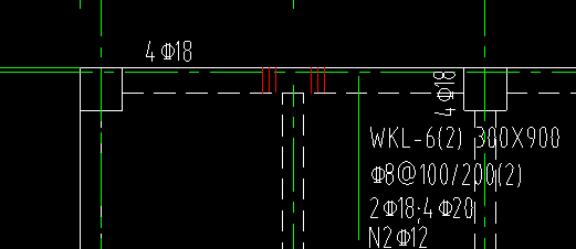

  • 圖中的吊筋信息在哪找?

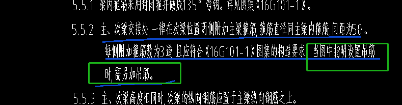

    吊筋信息吊筋
    補充問題:
    圖中紅色的三道不是吊筋嗎
    圖紙所示的是次梁加筋,兩側共有三道箍筋,吊筋文字說明只是提示圖示有吊筋就要加設吊筋,在識別梁時如果有吊筋標識就在梁平法中手動添加就可以了
    2018-09-23 10:37:32
  • 可以點擊工具欄上“設置吊筋”進行智能布置,也可以在梁的原位標注識別時相應跨中輸入。
    2018-09-23 10:12:35
  • 這樣圖紙是沒有設計吊筋,你就不用輸入吊筋信息的
    2018-09-23 10:12:39
  • 這里沒有看見有吊筋的位置呀。
    2018-09-23 10:14:52
