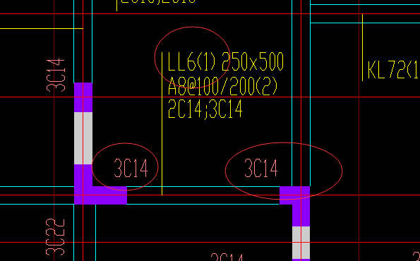

  • 像這樣的帶有原位標注的連梁怎么處理
    請大神具體說明謝謝。像這樣的帶有原位標注的連梁怎么處理連梁
    這樣的連梁需要用普通梁定義處理的。

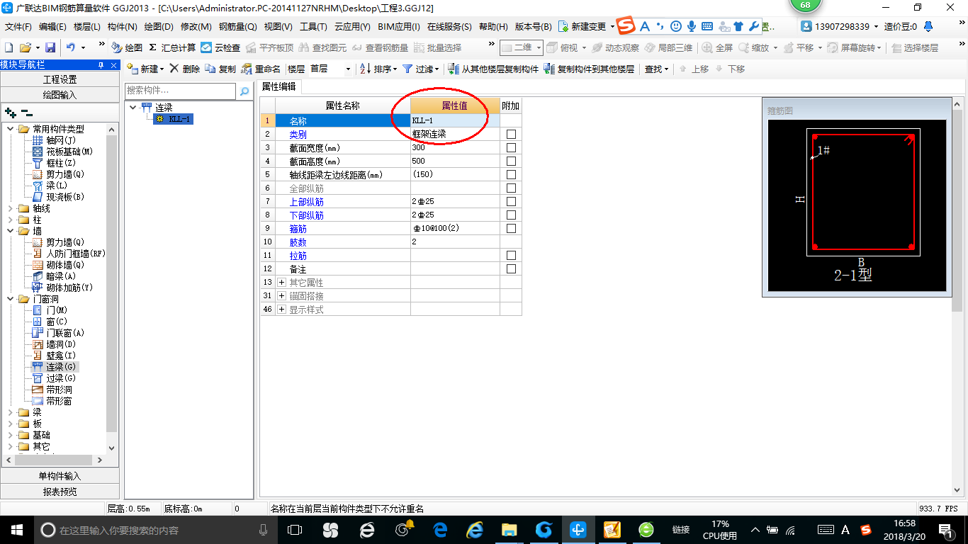

  • 你好:如果是16G鋼筋軟件定義框架連梁,如果是11G鋼筋軟件使用框架梁定義。
    原位標注
    2018-09-23 08:52:10
  • 對于不懂的問題進行詢問是沒有錯,也是學習進步的一種方式。不能因為對解釋的不理解,對解釋者的看法,解釋者也不是學者,存在解釋不到位,甚至是錯誤也是有的,但這種不到位或錯誤有時也是有原因的,也就是提問內容沒有詳細,無法知曉提問者實際的問題,另外也不排除提問者對解釋的理解不到位也是有可能的。
    結構設計是有集中標注與原位標注,集中標注是在梁屬性中設置輸入,原位標注就是在梁的原位標注識別時的相應跨中輸入。

  • 這種連梁可以用普通梁來繪制
