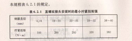

  • 鋼筋機械連接,直徑區間有限制嗎?最小直徑不能小于多少?最大直徑不能大于多少?
    你好:直徑范圍在16~40之間
    區間
    2018-09-23 08:42:50
  • 你好:這是有區間限制的,這是需要按照設計結構說明中要求確定的。
    2018-09-23 08:44:28
  • 一般在16~40之間,具體詳見結構說明中的要求
    2018-09-23 09:04:41
