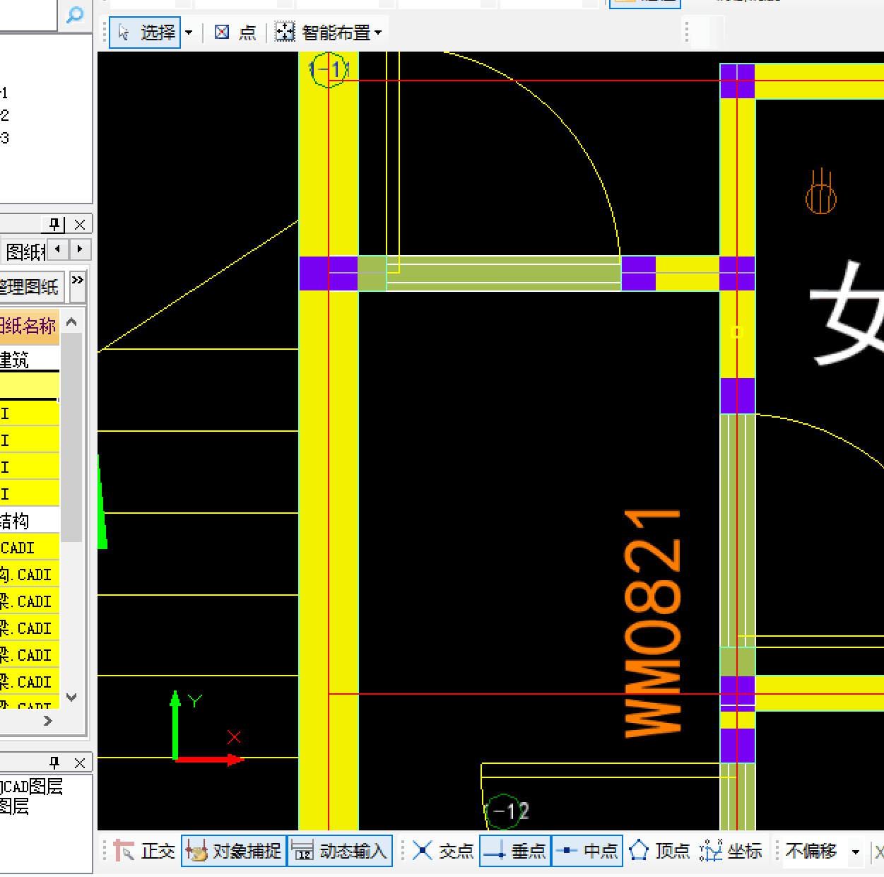

  • 這樣布置過梁和構(gòu)造柱對嗎?構(gòu)造柱應該放轉(zhuǎn)角還是貼著門窗?

  • 構(gòu)造柱好像有點兒多了,需要看圖紙要求和規(guī)范要求的

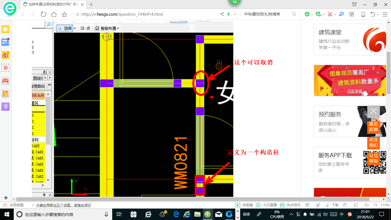

  • 你好:見附圖轉(zhuǎn)角

  • 你好:需要看具體設計圖紙說明。
    2018-09-22 21:12:07
  • 這個要出二次結(jié)構(gòu)圖紙,或者是有總說明要求的,不能智能布置
    2018-09-22 21:24:23
  • 過梁這樣布置沒有問題,有問題的是構(gòu)造柱的布置,構(gòu)造柱應該跟據(jù)設計圖要求進行二次結(jié)構(gòu)深化布置,讓監(jiān)理及業(yè)主單位進行確認再施工;一般來說,門窗洞口布置構(gòu)造柱與門窗洞口的寬度有關(guān),不是每個門窗洞口都要布置構(gòu)造柱的,但是過梁是確定要布置的,除非門窗洞口上方有框架梁可以抵過梁
