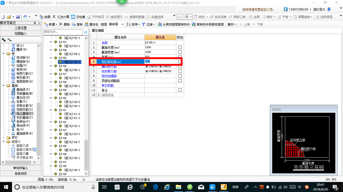

  • 老師,我想知道,如果按照我自己理解的設(shè)置,會對工程量有影響么,會不會有什么別的錯誤呢?
    老師,我是這樣理解的,圖紙中基礎(chǔ)的頂標(biāo)高是相同的,而基礎(chǔ)的厚度不同,所以底標(biāo)高不是相同的。所以我將基礎(chǔ)頂標(biāo)高設(shè)置為基礎(chǔ)層的層底標(biāo)高。然后進(jìn)行繪制。這樣,繪制基礎(chǔ)時,基礎(chǔ)的頂標(biāo)高就是層底標(biāo)高,基礎(chǔ)的底標(biāo)高就是層底標(biāo)高-相對應(yīng)的基礎(chǔ)厚度
    你好:這是對工程量有有影響的,按照底標(biāo)高相同最多構(gòu)件定義底標(biāo)高,其它在屬性相對標(biāo)高中修改。基礎(chǔ)厚度
