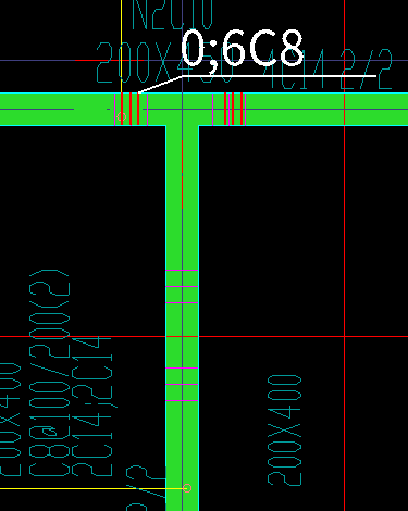

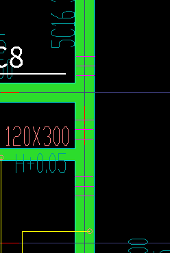

  • 次梁加筋怎么繪制?
    第一張圖那里一共有9根,我要怎么布置?第二張圖為什么顯示生成了,卻沒在圖紙里面顯示?次梁次梁加筋

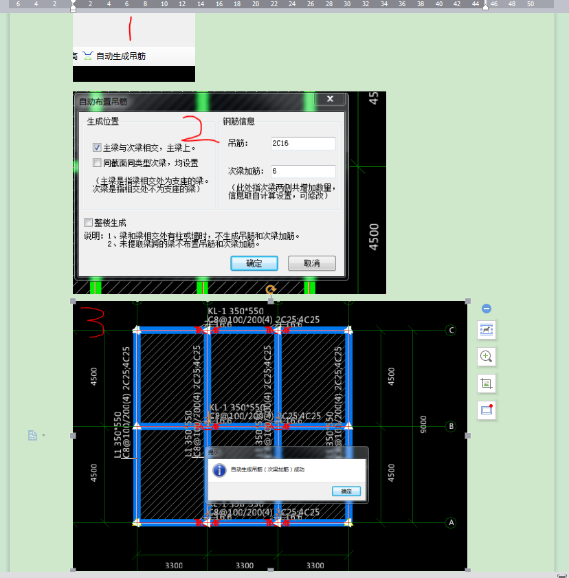

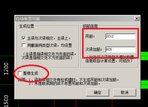

    你好,首先選擇自動(dòng)生成吊筋,接著填寫信息確定,最后全選所有梁。如下圖廣聯(lián)達(dá)服務(wù)新干線

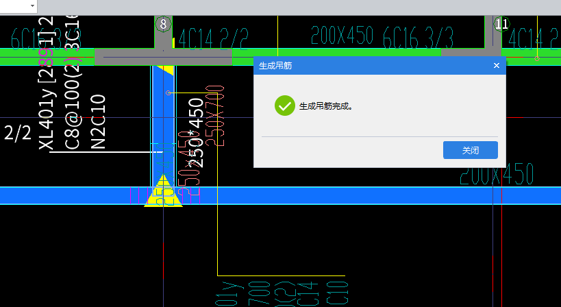

  • 點(diǎn)自動(dòng)生成吊筋,然后全樓生成。其它的不要管,見下圖
