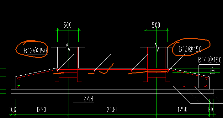

    請問為什么獨立基礎(四棱錐臺形)的底筋長度不是一樣長的?還有就是(四棱錐臺形)獨立基礎帶了上部鋼筋的,又該如何處理?

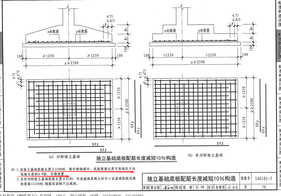

      因為圖集規定,底筋長度大于2500的時候,底筋是09倍的基礎長度相互交錯布置的

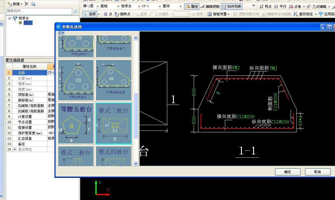

      這樣有上部鋼筋的四棱臺基礎,可以用二樁承臺繪制的
