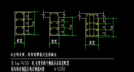

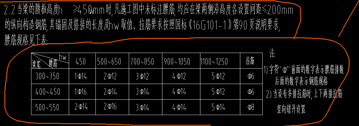

    關于梁側面鋼筋的說明如下圖。間距按照200布置,那比如我的梁寬300,梁的板腹高是630.我這個側面鋼筋總共是幾根呢???軟件輸入的是兩側總根數吧總根數
  • 按間距計算就是每邊2根,即有三個間距200。
    2018-09-17 16:19:33
  • 有梁板 ,板下為腹板高度,按圖紙要求擇鋼筋型號及用量。根數是兩側共計數量
     按圖理解為8根,實際操作會用6根

  • 還是不太理解呢。直觀點:那比如我的梁寬300,梁的板腹高是630.我這個側面鋼筋總共是幾根呢?
