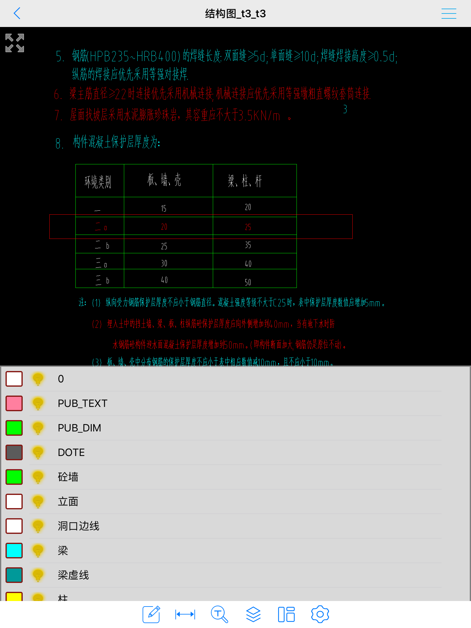

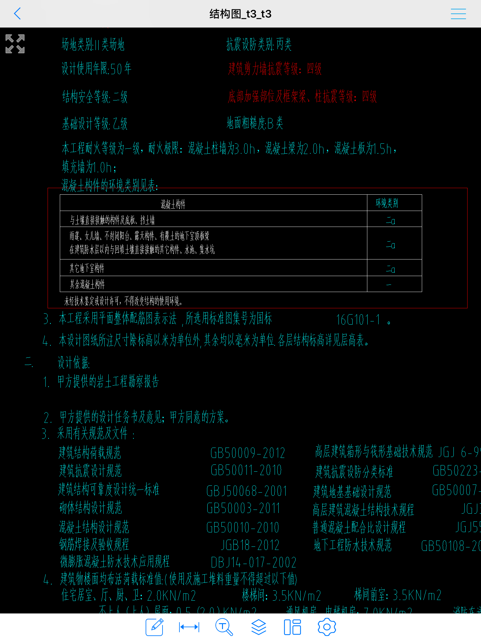

  • 幫忙看一下 這個保護層厚度

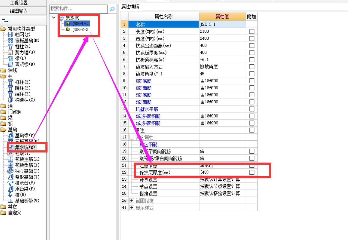

    比如集水坑之類的,歸到哪一類?

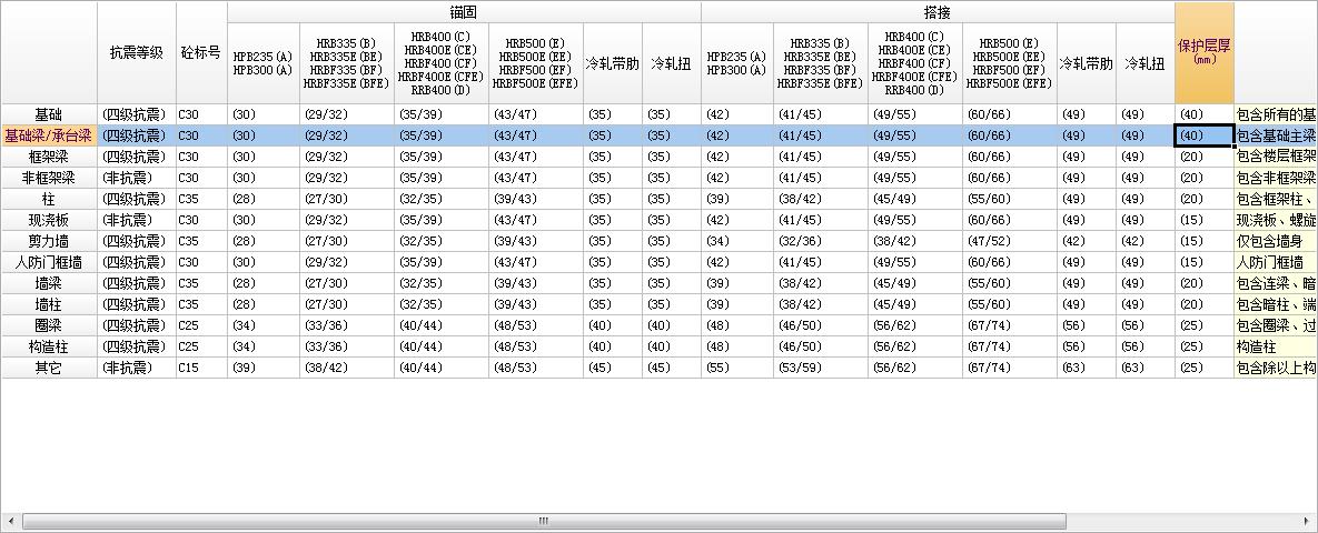

    還有就是在做這個樓層設置里面,這個保護層厚度和混凝土標號需要提前一一準確輸入進去嗎?我怎么感覺有些結構說明里面說的模棱兩可。混凝土標號集水坑答疑解惑
  • 你好,鋼筋保護層有多重數值時,按大的來
    2018-09-17 16:42:49
  • 你好,前面設置中的如果覺得沒法設置的話,你可以在定義構件的時候單個設置,這個單個設置就適合這種。(集水坑一般在“基礎”中輸入。)混凝土標號這些事需要在這里面輸入的,因為這個牽扯到鋼筋的計算。大部分是需要在設置中修改的,個別的可以在定義構件的時候輸入 廣聯達服務新干線
