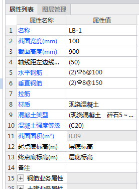

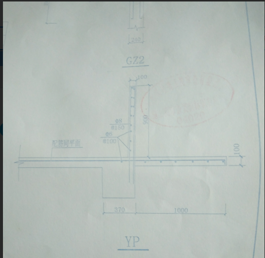

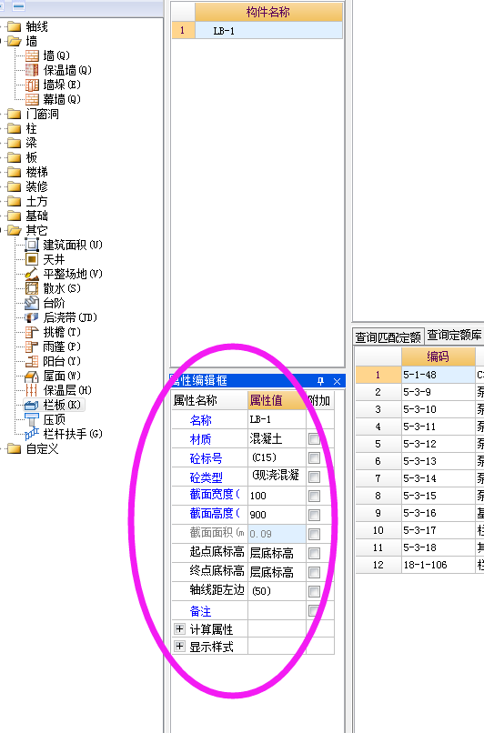

  • 這個欄板在土建計量軟件中怎么定義
    欄板土建計量軟件
  • 可以定義為剪力墻,及時完鋼筋,導入圖形算量時,套欄板定額子目。
    2018-09-17 09:01:25
  • 這個欄板在土建計量軟件中怎么定義
    ——:用混凝土欄板定義就可以啦
    2018-09-17 09:04:39
  • 用欄板也可以,但是下方插入梁內的錨固算的不準確(圖省事量不大的情況也能這樣做),用剪力墻比較合適,繪制完成可以三維檢查下方錨固是否準確,
    2018-09-17 22:06:57
