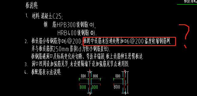

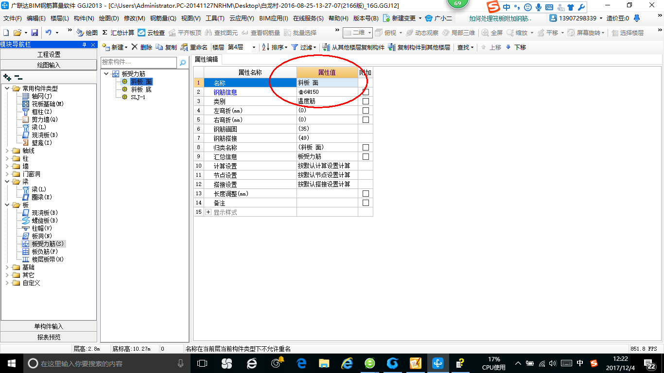

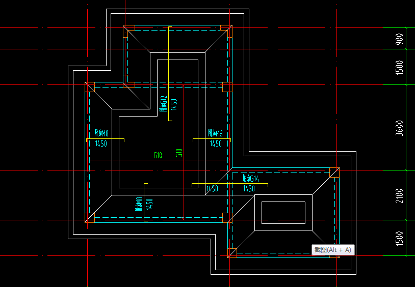

  • 老師,您好,請問這個溫度筋,圖紙說的這種情況,是哪塊板需要布置?
    你好:這是需要布置溫度鋼筋的,板是采用板底XY方向+板面負筋時候,板中間需要布置溫度鋼筋。

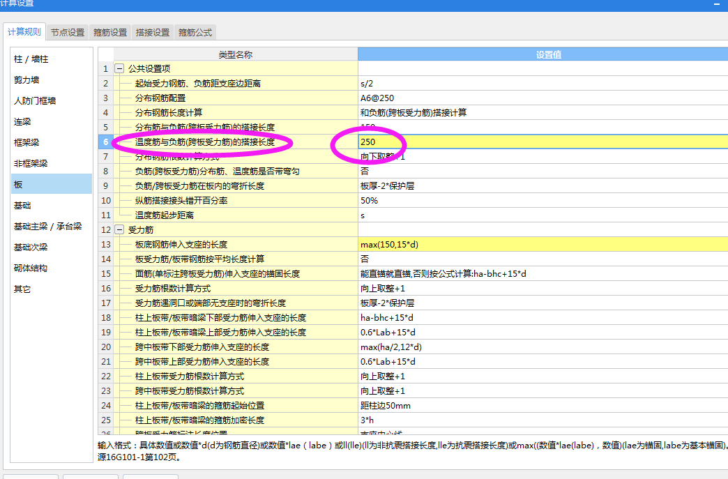

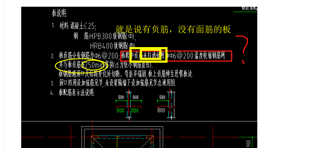

  • 你截圖中的這種情況,布置負筋的地方中間會有沒有布置面層鋼筋的地方,在這些地方布置溫度筋即可.面層布置了通長筋時可以不布,簡單地說,負筋和分布筋及底筋能形成雙層雙向鋼筋時不需要布置溫度筋,否則就需要布置.
