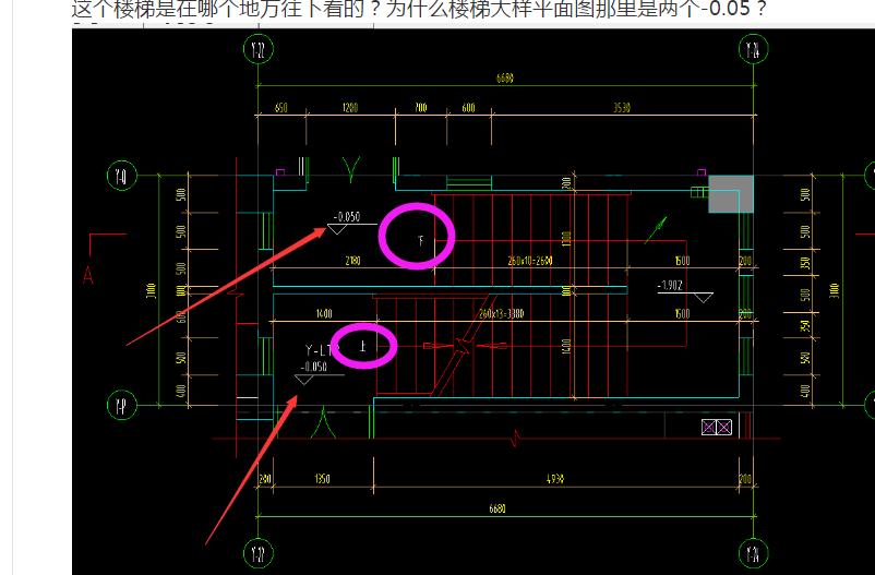

  • 請問這個樓梯怎么看?
    這個樓梯是在哪個地方往下看的?為什么樓梯大樣平面圖那里是兩個-0.05?

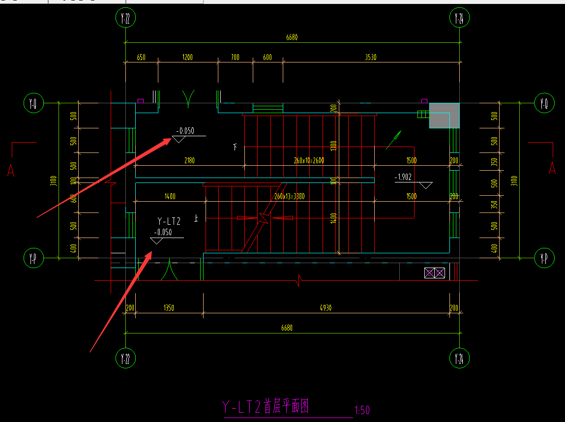

    -0.05處是首層地面的結構標高。
    平面圖中上邊的是向地下室下行的,下邊的是想二層上行的,這兩個-0.05是同一個部位。

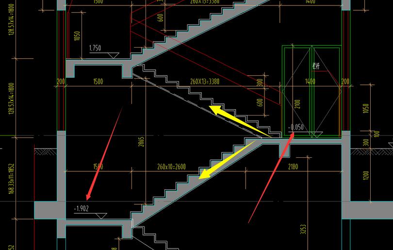

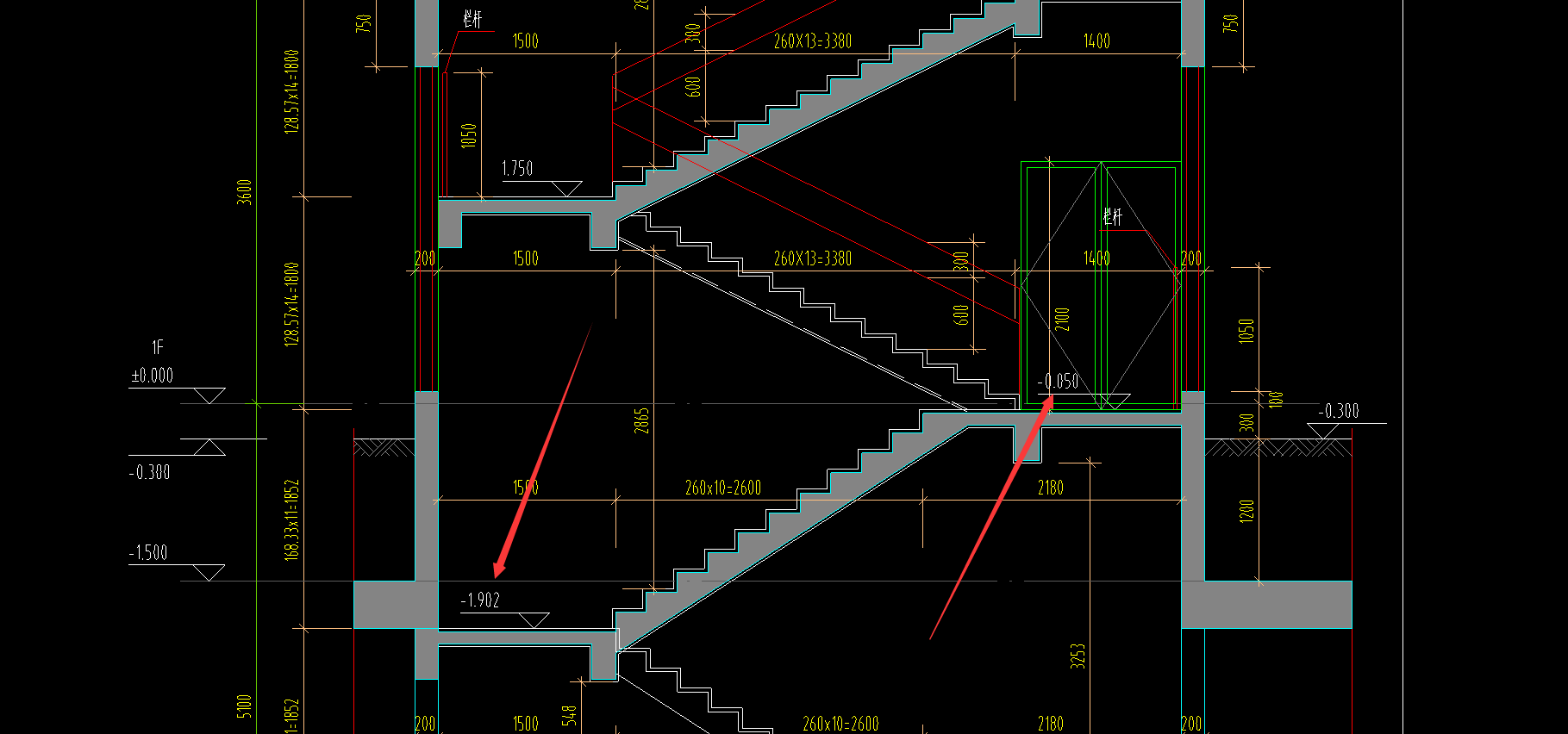

  • 這個是-0.05,是首層,開始往下向上分開的
    從左側上來到-0.05,從右側-0.05向上走
    平面圖
