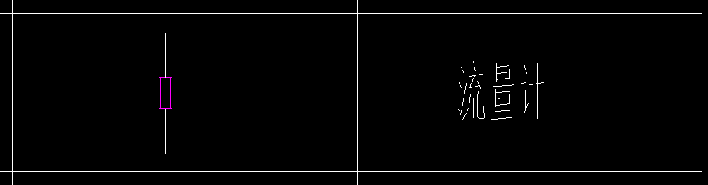

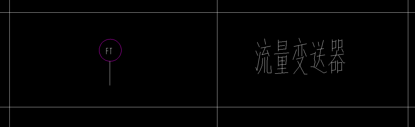

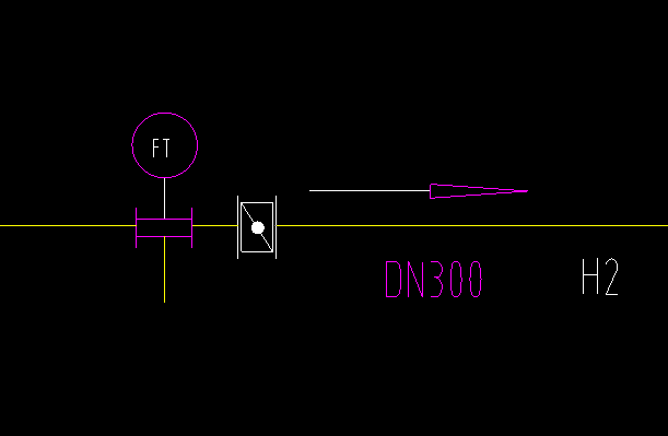

    流量計和流量變送器是一個東西嗎?有什么區別。算量的時候是算一個還是兩個?
    答:流量計是能直接顯示流量的儀器。
    流量變送器是能將儀器顯示的流量,變成電子信號,送往《自動控制器》,以便于監控、調整(發出控制指令)。
    以上各計算一個。
    2018-09-15 17:19:45
  • 不是一個東西,要分別計算的。
