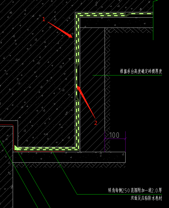

    請教各位專家,按承臺大樣看,每個陽角陰角都有做附加層,但看清單的清單描述,綜合單價已包含附加層,那這個清單量的工程量里包不包含附加層的面積?算承臺防水的時候附加層的面積用不用單獨計算?感謝專家們答疑解惑清單描述陽角
    清單工程量中不算附加層,但是你計算定額工程量的時候是要計算的

  • 工程數量中不需要考慮這些附加層,在子目單價中綜合考慮了附加層的費用了。

  • 清單工程量為圖示凈用量,而組價時候定額工作內容中會考慮鋪設附加層,工程量不用再算,定額子母中就含了這部分內容,
    如:山西定額防水卷材工作內容如下:
    清理基層,刷基層處理劑,找平層分格縫嵌油膏, 鋪貼附加層 ;刷底膠,鋪貼卷材(熱熔接縫),接縫嵌油膏。
    2018-09-15 10:19:31
  • 1. 實行清單計價規范后,附加層的面積不再單獨計算,但其費用要組合進大面工程量中去。
    2. 陰陽角都要附加。
    3. 地方定額大面和附加是分開的,可以清單組價是,就把兩個定額項目組上就可以了。
    不另算面積:
    1、卷材屋面按圖示尺寸的展開面積以平方米計算。不扣除房上煙囪、豎風道、  風帽底座、屋頂小氣窗和斜溝所占面積。女兒墻、伸縮縫和天窗等處的彎起高度。 按圖尺寸并入屋面工程量內計算。如圖紙無規定時,伸縮縫、女兒墻的彎起高度按250mm計算;天窗彎起高度按500mm計算,并入屋面工程量內。
    2、卷材屋面的附加層、接縫、收頭、找平層的嵌縫;冷底子油、基底處理劑已計入定額內,不另計算。
