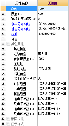

    我在剪力墻其他鋼筋中輸入鋼筋,設置完畢后,繪制好一面墻,再點這面墻,右鍵選查看屬性,怎么其他鋼筋就沒顯示

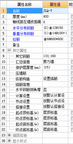

    補充問題:這兩個是同一面墻墻其他鋼筋其他鋼筋
    剪力墻其他鋼筋是私有屬性,你必須在定義界面修改,然后到繪制界面重新繪制墻,這樣才可以在屬性里面顯示。如果是修改以前就繪制的墻是不會顯示的,你自檢一下看看吧。
